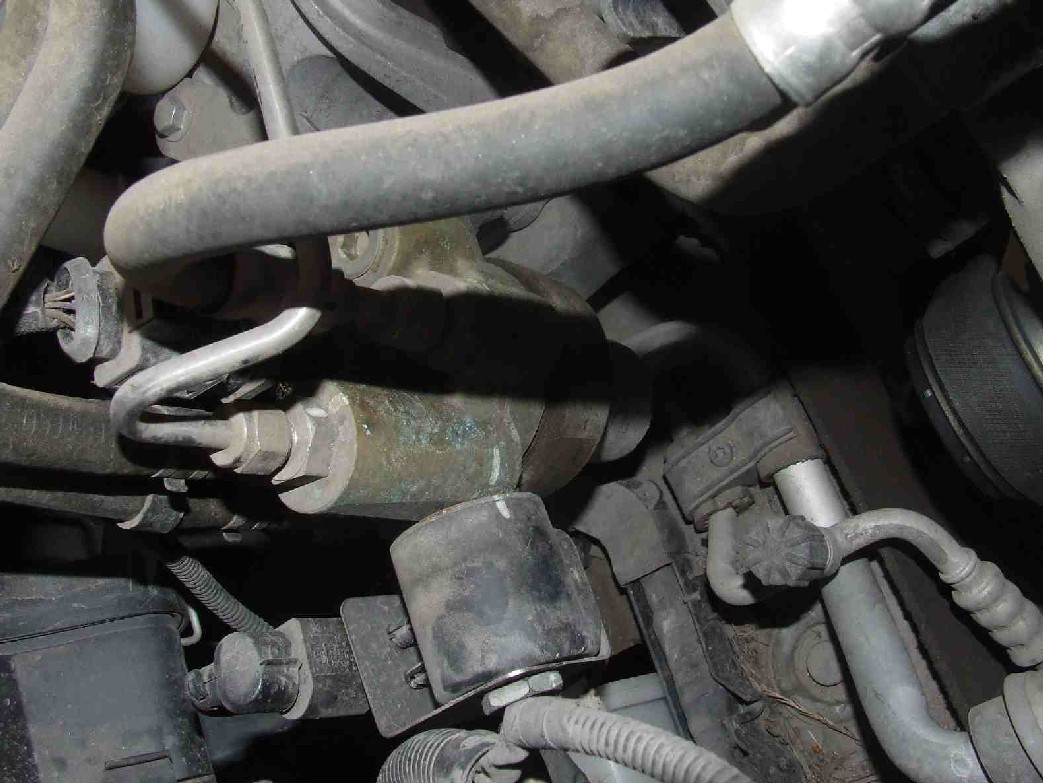

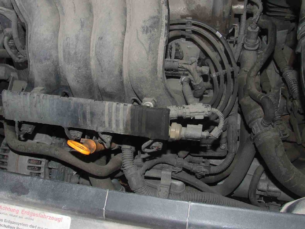

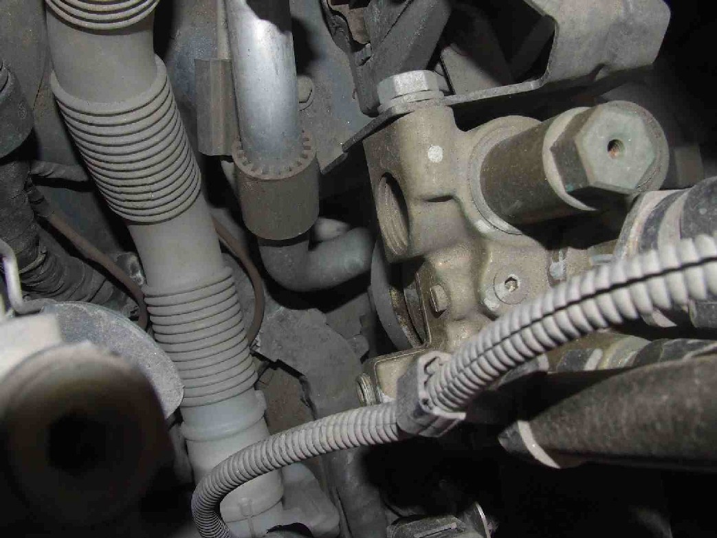

Ето и снимките на изпарителя и петното масло в началото на магистралата ниско налягане:
Моля знаещите и можещите за коментар на видяното от снимките

:Ето и снимките на изпарителя и петното масло в началото на магистралата ниско налягане:

Не виждам нищо много по-различно от моята ситуация. Смятам да се опитам някак да запиша звука и да го споделя също
