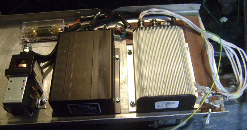

След контролера бяха добавени още контактор, DC/DC конвертор, както и предпазител на 400А.
И таблото за управление вече придоби завършен вид:
С това задвижването и управлението на електричката бяха завършени.
