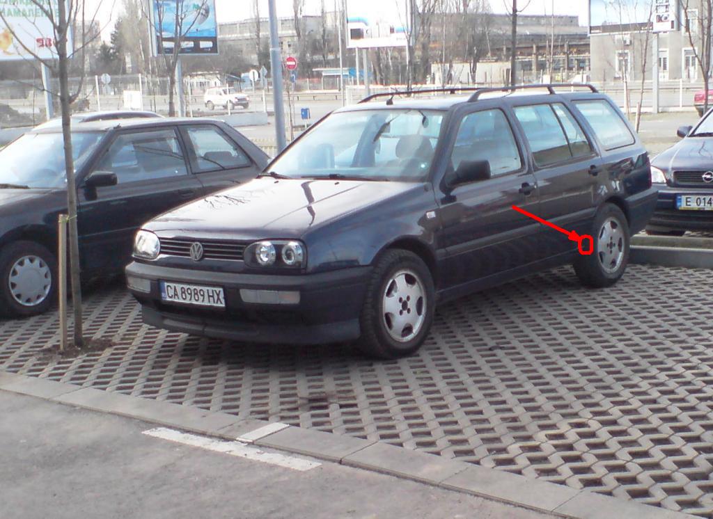

neron-besniq написа:Аз съм със 195/65/15 и няма проблем,имах резерви преди да ги сложа,но вече втора година си карам така :beer
Дай снимки, искам да го видя това!
radi_nrj
Мнения: 9331
Двигател: AEL ALH
Re: Тези гуми ще станат ли на Голф 3...
Мнениеот radi_nrj » Сря 07 юли 2010 9:09
yoan4o написа:
това е с 195/65/15
При мен почнаха да опират отзад когато амортесьорите ми тръгнаха да си заминават. Хванах гумения чук и чукнах веждата в един очастък от 5см малко над прага (очертан в червено) и вече и с отиващите си амортесьоти не опира.
yoan4o
магистрален бандит
Мнения: 4767
Мнениеот yoan4o » Сря 07 юли 2010 9:48
Ебаси, не е истина това!
Дали не е от шок тампоните, може да са се посмачкали!
Иначе за веждата е ясно, то това е болка голяма!
При мен опира на чисто ново окачване с 205/40/16 отзад.
