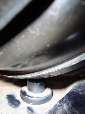

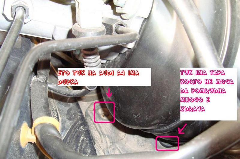

На едно приятелче на Ауди А4 там има дупка и водата се изтича а при мен :banghead:
Акумулатора ме домързя да го сваля да видя под него дали има дупка за да се маха водата

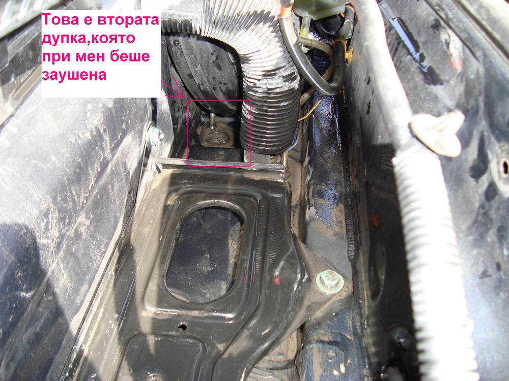

Има 2 отвора за изтичане на водата. Единият е под акумулатора. Самият акумулатор трябва да се разкачи и да се измести (плъзне) малко наляво. По този начин отворът става достъпен, след което с помощта на гаечен ключ или нещо подобно бъркате в гумения маншон и го прочиствате. Нужна е и вода, за да разкара боклуците.
Вторият отвор е под кутията на компютъра (черната кутия), но до него се стига лесно, когато акумулаторът е изместен. Бръкнете с ръка и напипайте маншона, за да се ориентирате по-лесно. Почиства се по същия начин.

kirhadj написа:При мен са под акумулатора и под серво усилвателя. Под компа мисля, че е само отвора за към купето, но не съм го свалял и не съм на 100% сигурен.
Точно така. Аз допуснах неточност. Когато се измести акумулаторът, се вижда отворът, който е под него, а за другия трябвада се бръкне малко под сервото и се напипва. После лесно с нещо, което НЕ трябва да е остро, се почиства.

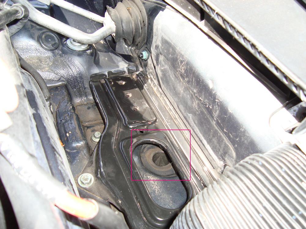

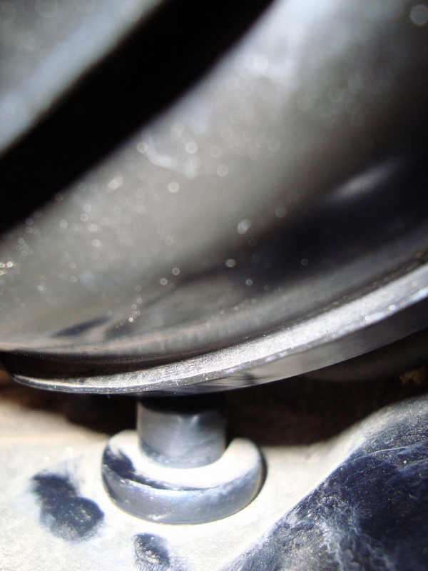

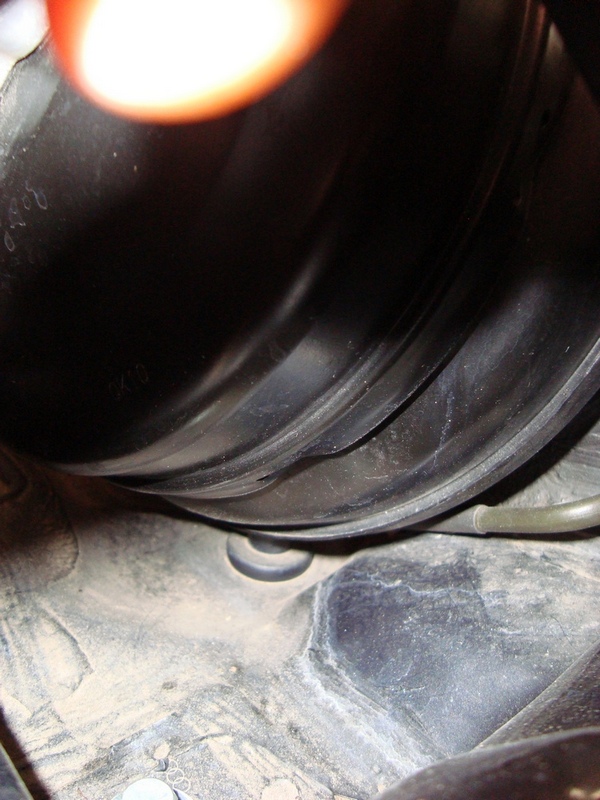

Мнениеот PagocmuH » Пон 07 юни 2010 16:11

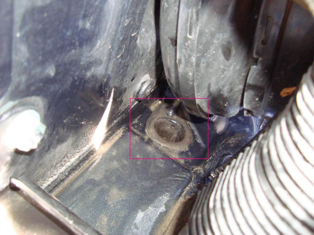

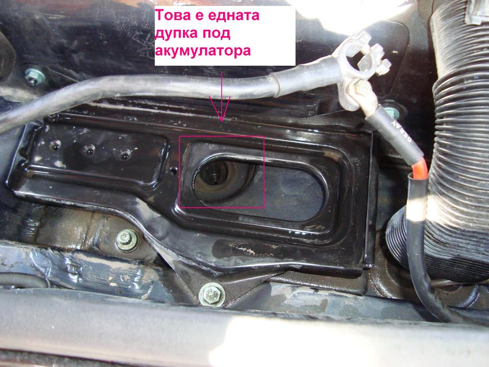

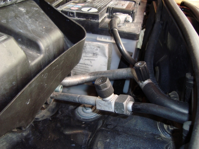

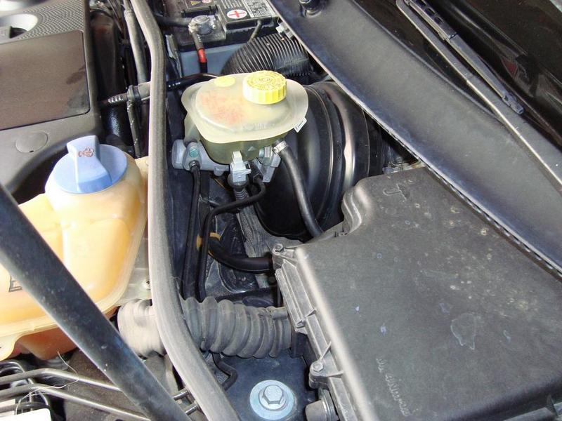

Колеги реших проблема :banana :beer
Дано снимките помогнат на други колеги с Пасат Б5/Б5.5
