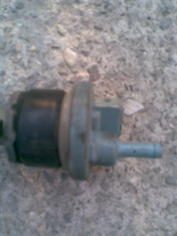

ti6ogb
Мнения: 379
Регистриран на: Сря 21 апр 2010 20:54
Автомобил: WV Passat Variant TDI 1.9
Двигател: AVF - 2001
Местоположение: Gabrovo
Re: VW Арива не загасва веднага след завъртане на ключа .
Мнениеот ti6ogb » Вто 24 авг 2010 19:17
Колеги , само да попитам някои снимал ли е това клапанче,и ако има снимка да я качи.Предварително съм му благодарен.
angel1223
Мнения: 367
Регистриран на: Пет 11 апр 2008 10:10
Мнениеот angel1223 » Сря 25 авг 2010 17:45
