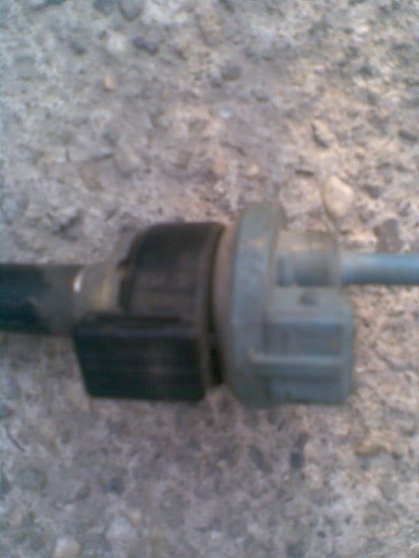

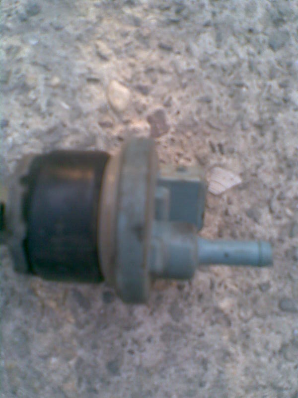

Колеги , само да попитам някои снимал ли е това клапанче,и ако има снимка да я качи.Предварително съм му благодарен.
