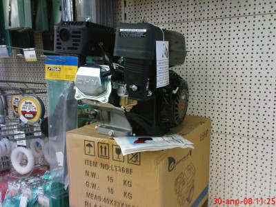

ПП. И ако можем да ползваме мотора, който споменах по-горе, има ли начин да се турбинира. След като огледах един такъв в един магазин в Пловдив, мисля че не пречи да се сложи един малък "охлюв" на "изходна позиция"

Две съседски хлапета намериха чертежи на малък карт и аз им помагам в конструирането. Обаче първо искам да видя какъв двигател да му набучим на тоя картинг. Чух че се слагал такъв от бензинова водна помпа (6 - 6.5 к.с.) вярно ли е това и някой може ли да ми обясни как става точно ускорението - като е запален двигателя държи обороти и при подаване на газ потегля (без скорости). Може би има нещо от сорта на "плаващ съединител". Та какъв мотор да ползваме и от къде да се сдобием с него ?

Да, само дето тва са деца на по 17 години, дето ще бачкат лятото за да си направят нещо сами. Мотора за който говоря е 180 лв с ддс - 5 к.с за 250 лв 6.5 к.с. (цени с ддс) , 1200 лв първо няма от къде да извадят, 2ро че за тея пари могат да си вземат цяла кола ..

Двигателя е 5,5 кс и принципно е за фреза, цената му е около 200 - 300 лв. Може и това да ти свърши работа ама нека кажат специалистите.

Нещо подобно видях и аз. Долкото разбирам идеята на момците е да вържат двигателя към задната ос посредством верига и зъбчатки. Само дето го мислят малко елементарни - със части от колело и не знам дали няма да изпляска нещо. Не искат скорости, искат като карта .. даваш газ - тръгва, даваш спирачка - спира и не загасва
