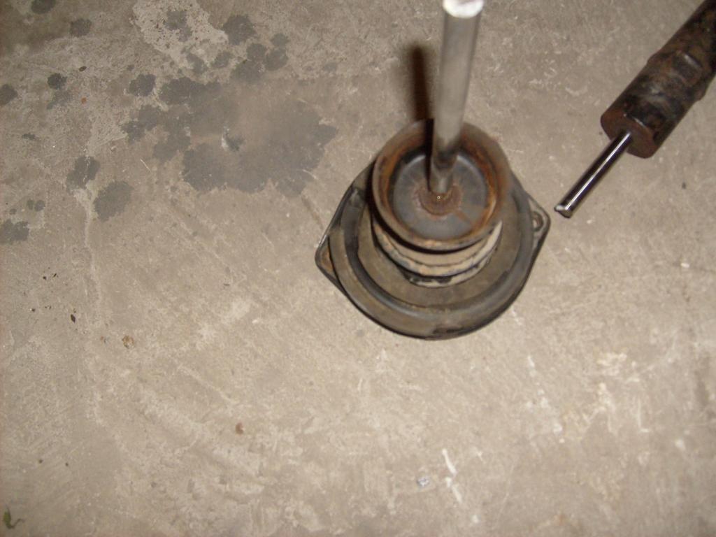

Ето какво сътворих днес!
Искам да кажа че гайката в началото тръгна направи се 1,5 - 2 оборота и се спря, почна да се замазва отгоре където може да се държи контра,последва отиване при едни момчета (гумаджий) развиване с гайковерт и изобщо не помръдна, след което фанахме един голям водопровен ключ фанахме за стеблото контра но същото амортисиора си се въртеше и гайка не можеше да тръгне, чуках с друга вложка по гайката и пак не иска, накрая орязах всичко зада излезе пружината , излезе но забравих за зегерката под тампона после лових за менгемето стягах с тръба и не иска да се отвие значи, а искам да си извада тампона защото ми се вижда читав.

WD40? :roll: и яко киснене

Напълних цялата чашка, с ВД40 и стоя сиг 30мин да не говорим че и преди и след това го пръсках по 100 пъти сигорно и не став.

опитаи се с подходящо свредло да разпробиеш болта в средата на гаиката.Започни с по тънко и постепенно увелизаваи големината....Колега...иди при някой стругар не се мъчи

Никакъв шасн защото:
1- където се държи контра беше тънко и правогълно в последсвие стана малко и кръгло
2- нямам как да се отреже там тази част.

ами като е станало кръгло и тънко...резни го сас секачките,удари отгоре с чука така че да се затъпи,сложи един център и после пробиваи

Да ама не е станалот чак толко тънко, че да може да се набие на вътре а и по надоло си става по дебело.

е да де...точно това ти обяснявам...постепенно ще увеличаваш размера на бургията докато достигнеш F-то на гаиката и тя сама ще падне.Почваш първо с 4 или 3 ,после с 6,8,..или там каквито имаш,и така докато постигнеш целта.Караш внимателно и бавно да не потрошиш инструмента :!:

Киснене, греене, конвенционални методи вече няма как вече да свършат работа, защото е отишла резбата по която гайката трябва да мине за да се отвие. Някой по - горе спомена да отидеш на стругар - послушай го!

взимаи един секач и я сечи тая гайка..кво има да му се мислиш.. това с пробиването е мноооого играчка

Завари нещо към гайката, захвани стеблото с тръбния ключ и отвивай смело...Може да захванеш и гайката в някое менгеме и с тръбния ключ да въртиш стеблото...Така или иначе "развиването" ще е с грубиянските методи, просто си избери кой най-много те устройва...

Заварка мислех да предложа вчера, дори и само нагряване сигурно би охлабило и свършило работа, обаче има голяма вероятност да се съсипе тампона, а пък колегата иска да бъде запазен!

Изпилих с флекса стеблото зада стане правоъгълно, хванахго с менгемето стегнах с тръба и го развих с лулата и тръба. :)
