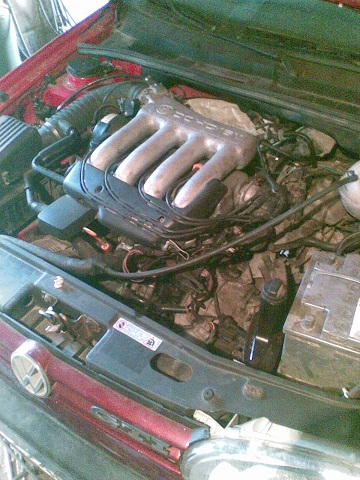

здравейте колеги. днес намерих малко време и влязохме в гаража. Напаснахме двигателя на скоростната от синхрото, защото не ми се разправяше да свалям раздатки и да гледам как идва. Та значи двигателя вече е готов, но колекторите са си ебали майката понеже опират в кардана. утре ще има преправяне. А ето и малко снимки...

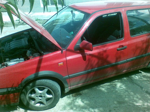

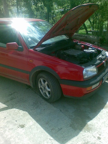

ето и снимки :mrgreen: значи колега дърпа ненормално и 4-те гуми въртят ако стартирам с 4-5000 оборота :mrgreen: :mrgreen: :mrgreen:

:да: и на мен ми предстои да пробвам синхро даже с малко по корав мотор но до сега не сам карал нито сам виждал как трагва чудех се дали може да преварти задните гуми но щом казваш дано всичко да е ОК

днес като му дадох 4-5000 оборота на 5-6 метра въртят и 4-те гуми :mrgreen: :mrgreen: :mrgreen:
