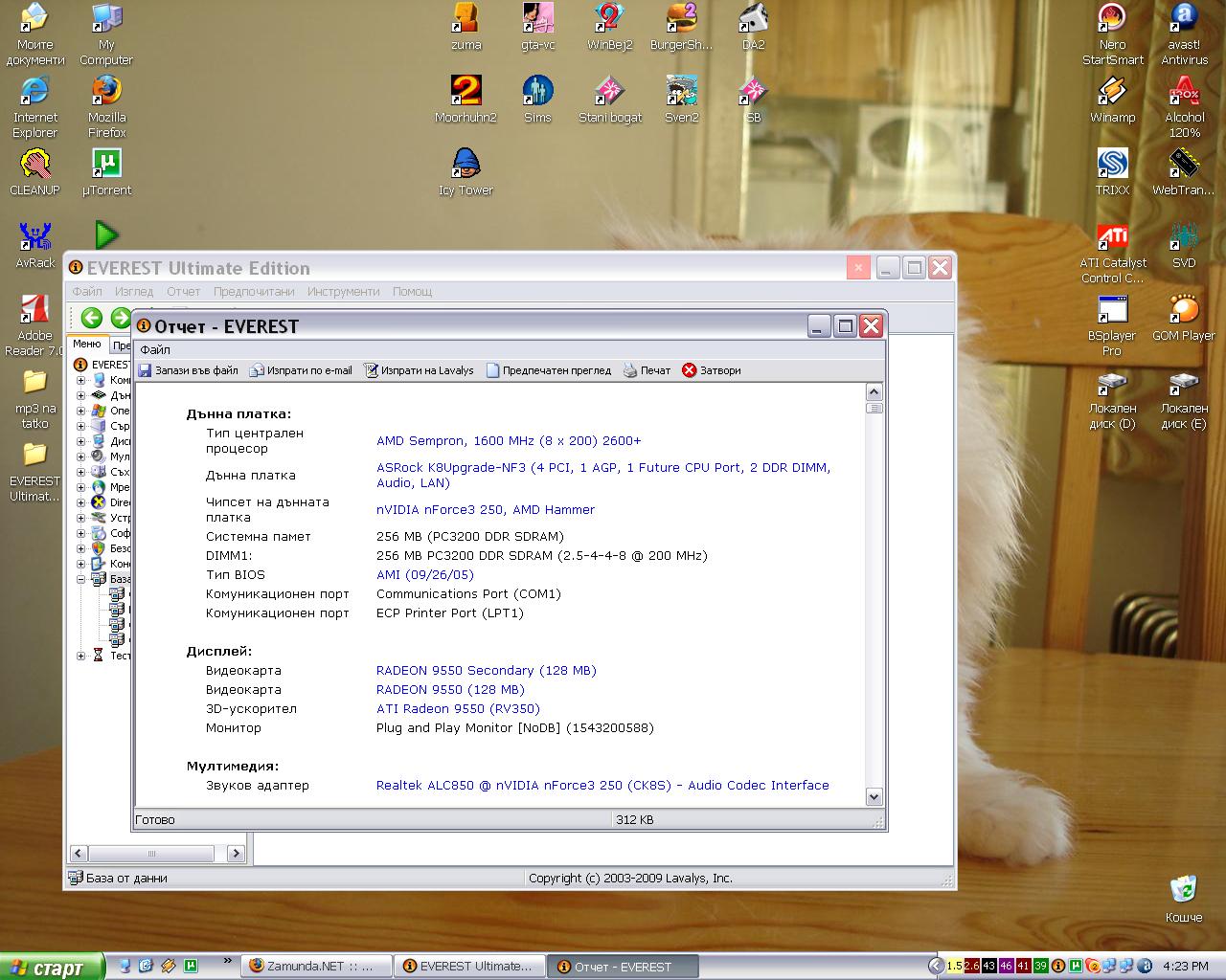

ами колеги аз ако знам какво е ще си го оправя сам. Нали затова съм поставил снимка да се види какъв е процесора и дали може изобщо да се види.
иначе компа е 80 ГБ в C-то ми е само линдолса и има около 2.5гб.свободно пр.

Колега , за по-детайлна информация изтегли някоя програма като Everest , която дава подробна информация за хардуера. Най-наложителното нещо е да смениш рам паметта .
Предполагам е DDR така , че поогледай форумите за продажби на DDR памет поне 1GB , като старата 256 можеш да я продадеш. Само с това и леки оптимизации на Windows ще си като новороден :)

Значи на снимката дето е постнал колегата пише 256МВ RAM дори и за ХР е твърде малко, поне 512 въпреки че върви и с 256. Въпроса е както каза колегата отгоре, да сложиш еверест и да видиш от общата информация какъв вид памет носи твоето дъно SDRAM или DDR, защото едва ли е DDR2.
Сега като гледам процесора семпрон 2600+ можеш да го замениш евентуално ако откриеш мисля 3200+ имаше от тоя вид, но резултата едва ли ще е видим и е безпредметно да го сменяш. За друг процесор вече ще трябва да сменяш и дъното, а там тръгнеш ли е по - добре да идеш на нов компютър. Хард диска ако те задоволява като големина няма нужда да го пипаш. Има нови по 80-90 лева с IDE интерфейс 250-320GB, хубаво е дял С да го разшириш малко!
Остава въпроса с видеото. От снимката не се вижда каква е видеокартата.

Колега,виж дали дъното колко и каква рам подържа.След това ако имаш финансовата възможност си купи максимума за това дъно,примерно 2по1гб,или 1плочка 2гб,за мегахерците на рамта,както ти казах си прочети колко е максимума на твоето дъно.Другото което е ако взимаш 2 плочки с рам задължително трябва да е с еднакви мегахерци,иначе компа може да ти прави номера,или в най добрия случай,ще ти работи с най ниската като мегахерци плочка,дори и 2та да е с повече мегахерци.Може и дъното да ти малко по капризно,да не иска да работи с дадени плочки рам и още един куп неща,ако имаш възможност,преди да купиш рамта,да я пробваш дали ще работи на твоята конфигурация без конфликти :012: Нещо не успявам да видя с каква видео карта си,ако е слаба,може и там да се замислиш за ъпгрейд :да:

DDR1 повече от 1GB на чип не са се произвеждали, все още се намират 1GB DDR @ 400MHz ама са по 50лв парчето. Дай модела на дъното да видим сокета. Аз имам една антика на сокет 754 и намерих Атлон 3200+ за $20 като ги пращат в пощенски плик с "балончета" и доставката дойде 50 цента.(Стария процесор ми беше като твоя)

Ако ще купуваш нещо нека да е само рам . Няма смисъл да даваш пари за процесор на такъв сокет и изобщо за тази платформа ( и за памет не е оправдана инвестиция , но поне за филми и интернет ще стане фурия). :Mr Green Fun

Колеги това са 4 снимки от програмата. Ако трябва и други ще направя.

Направо поръчвай това: http://cgi.ebay.com/FAST-AMD-Athlon-64-3500-2-2GHz-processor-cpu-socket-939-/370424738168?pt=CPUs&hash=item563f08f178
Намери си 2х1GB DDR на 400MHz и си в играта.
