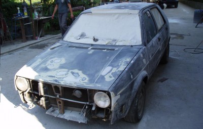

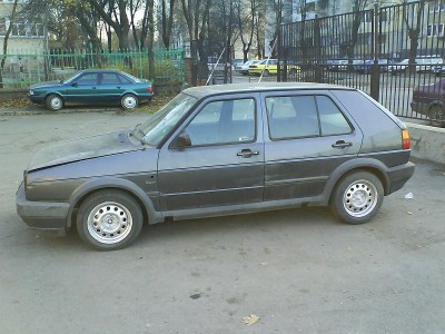

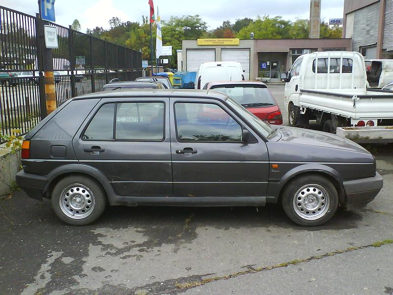

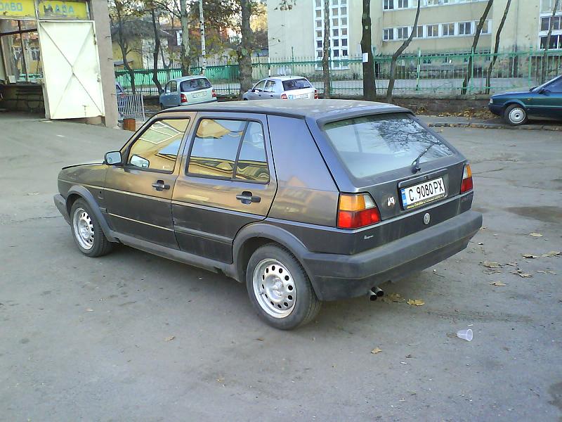

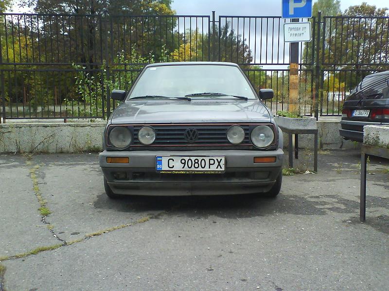

Снимки на смяната на праговете и закърпването на пода нямам,защото бях зает и не успях да отида на време при майстора(имам снимки преди и след това),но от тук на там ще се снима всичко.В момента колата е при приятел бояджия и заедно я подготвяме,ето някои снимки от когато я купих:

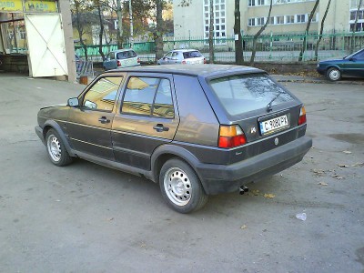

На едната снимка се вижда как гаменчетата ми осакатиха надписа отзад :beat_butt2

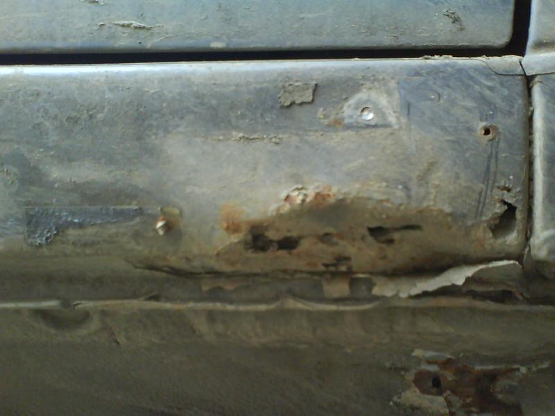

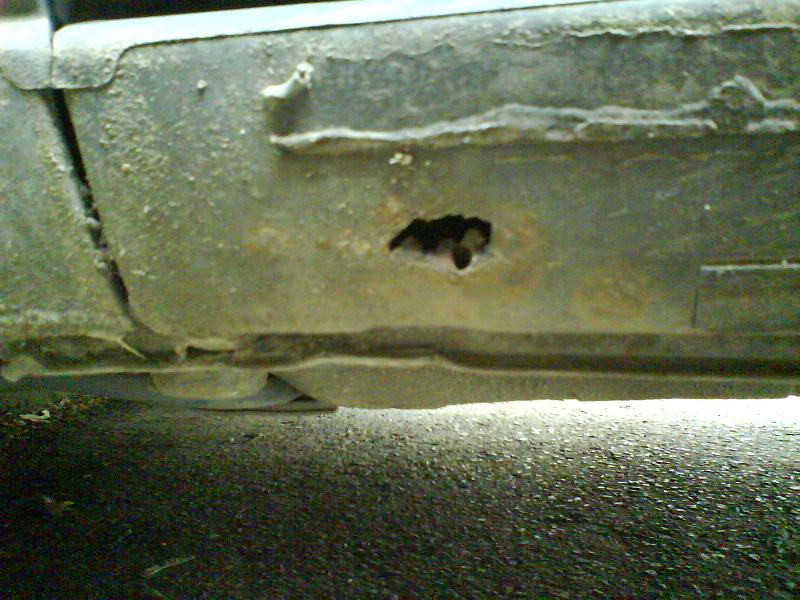

Ето малко снимки на старите прагове и стария под при шофьора,на едната снимка се вижда,че имаше и прогнило около мястото за вдигане на крик отпред.Праговете бяха прогнили,защото гти пакета беше хванат с рапидки :screwy :

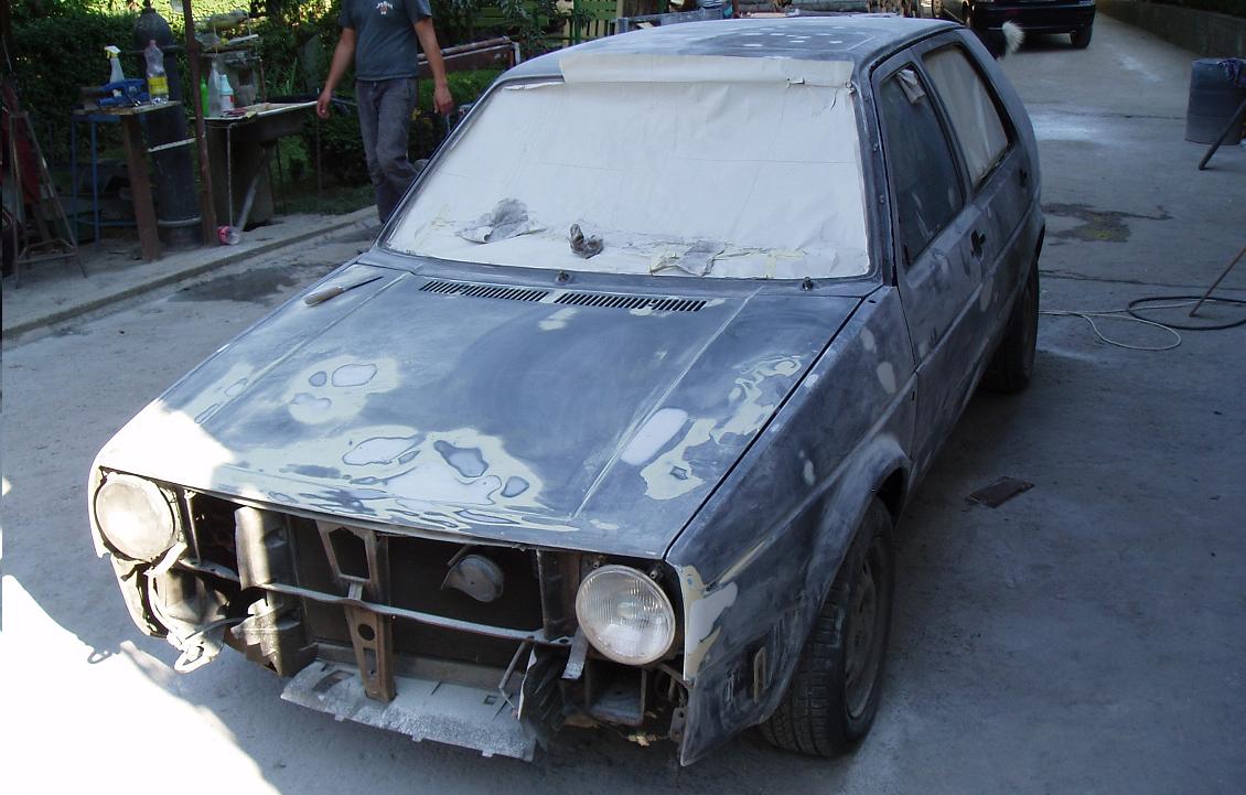

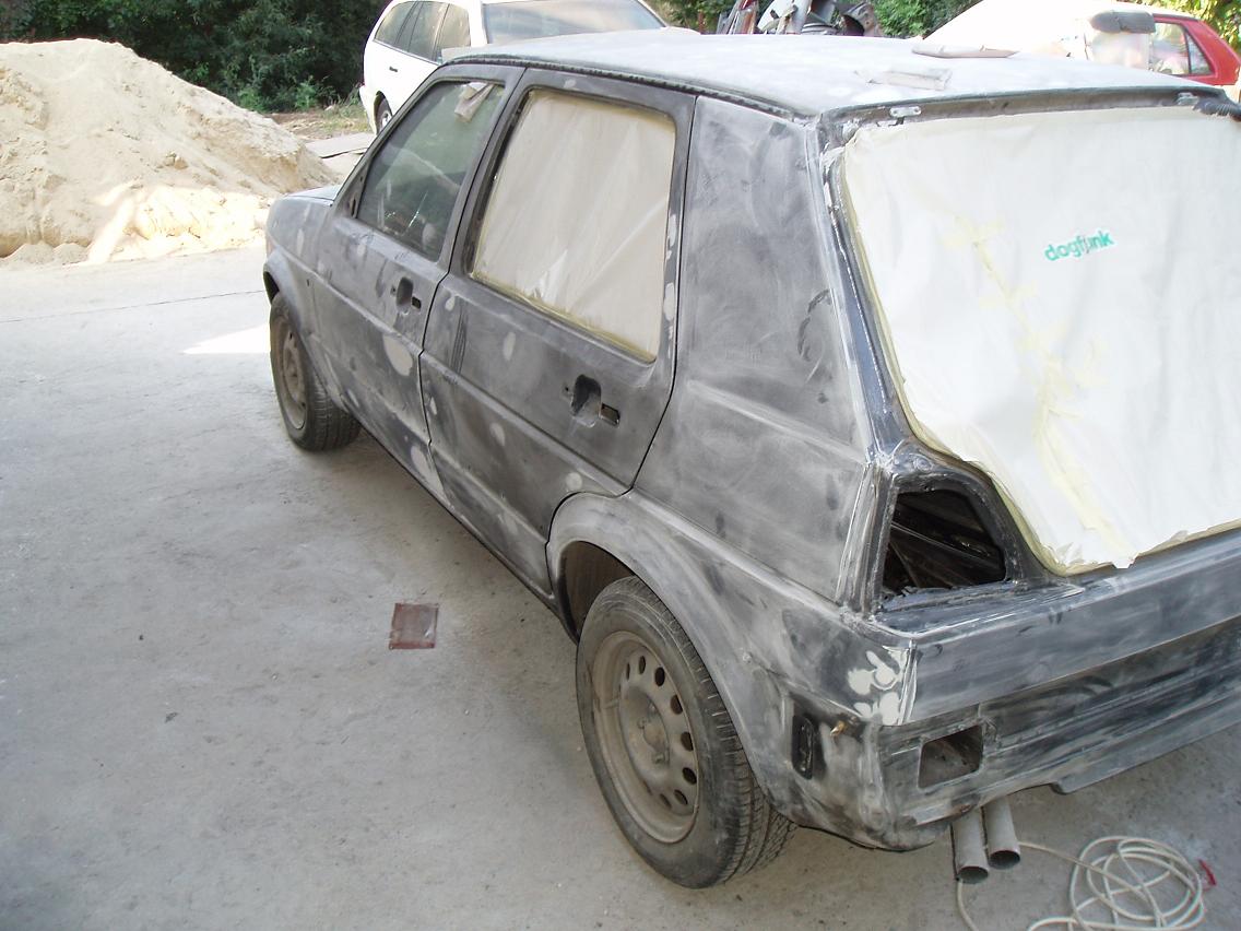

Тука вече сме при бояджиите:
Само това е за кърпене общо взето:
