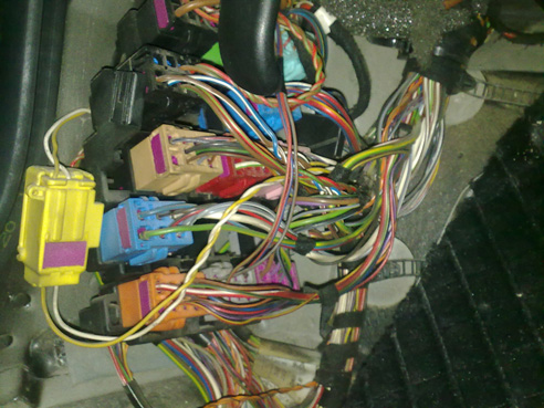

Аз бих започнал с кабелния сноп, отиващ към комфорт-модула под краката на водача. По-точно със снадките. Ако колата е от преди 2004 г.
После ключетата по бравите.

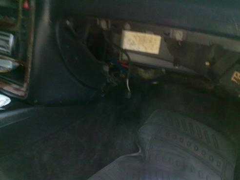

Мнениеот shapkovbg » Нед 05 сеп 2010 23:31
след проверка на комфорт модула стигнах до жабката има един кабел които висипредполагам че е за лампичката в жабката но такава тотално липсва.
