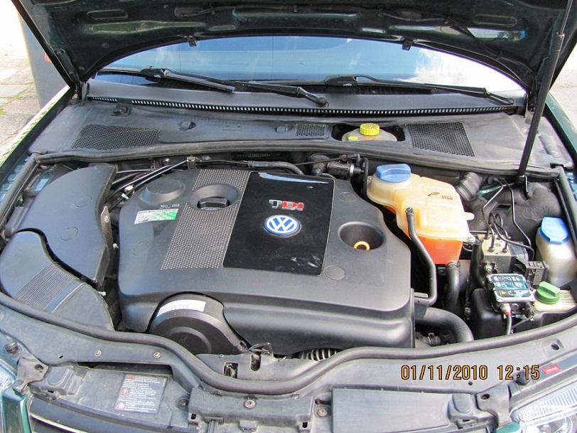

Ето какво сътворих днес и аз.От една морга си купих такава кора от AUDI A6 за скромната цена от 30 лева.... и с известна доза преправяне ето какво се получи:

и аз съм с направи си сам кора - от пасат б5.5 . попреправя се малко но поне пази от листа и всякакви запушвания

Може ли малко подробности по преправянето и аз си взех такава кора за моя пасат но я наложих на бързо и подпира на много места.Маха ли се кората която седи над филтъра за купето.

[quote="drago_tr"]Ето какво сътворих днес и аз.От една морга си купих такава кора от AUDI A6 за скромната цена от 30 лева.... и с известна доза преправяне ето какво се получи:
Kолега може ли да видя някъде снимки как се е получило с кората а6
