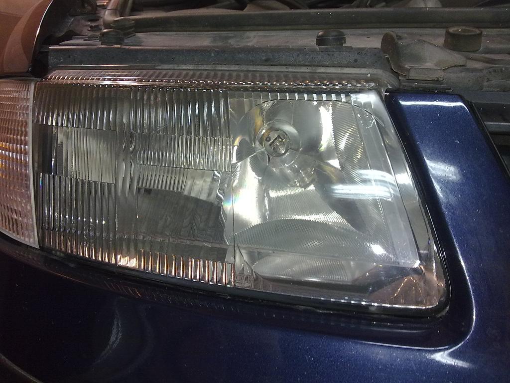

Днес бях при г-н Стефанов на бул. Сливница. Ами от моите жълти фарове човека направи едни чисто нови перфектни фарове :) Линк към обявата му : http://www.vwclub.bg/forum/viewtopic.php?f=48&t=202054
Доволен съм на 110%, човекът е много учтив, работи съсредоточено и много внимателно, а работното му място блести - чисто и подредено, цените са приемливи и атрактивни. За час и 10-15мин бе готов и резултата е налице.
Препоръчвам на колегите от форума.
СЛЕД
ПРЕДИ

Добре езглеждат.Колко пари?
Kiki_s
Мнения: 317
Регистриран на: Пет 29 май 2009 16:27
Re: Фарове Пасат б5
Мнениеот Kiki_s » Нед 03 окт 2010 18:23
ziatev написа:Добре езглеждат.Колко пари?
Колега, цената за полиране на един фар е 25лв.
