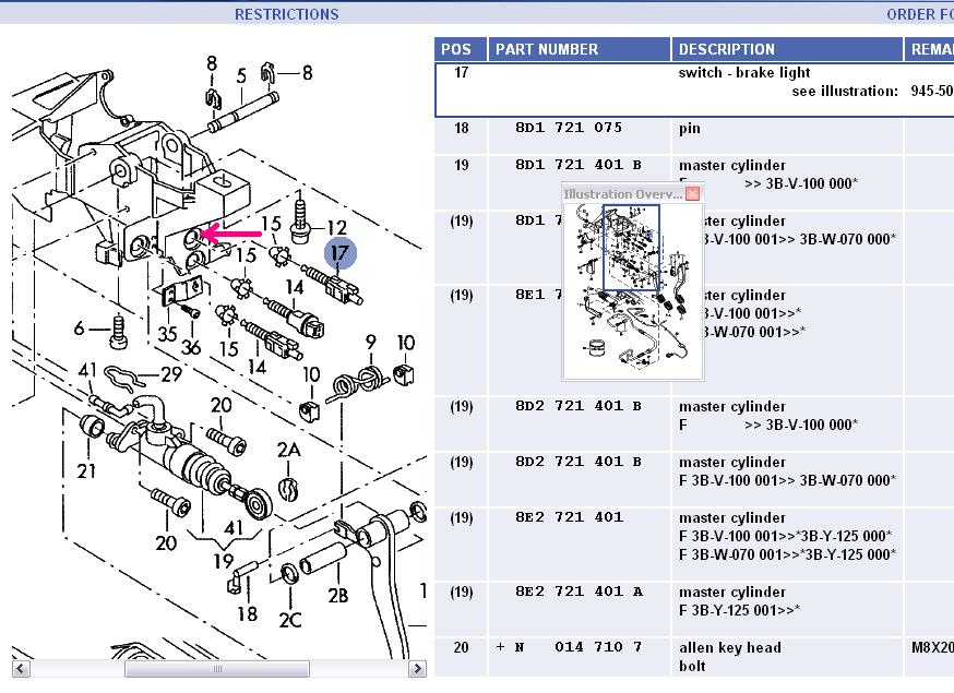

Очевидно че трябва да е като натисна спирачката и да светват веднага! По нагоре казах че е пасат б5 99г. Някой идея къде се намира това лосче?(ще погледна около педала вечерта, но все пак ако е на друго място на пасата ми, споделете?
- PagocmuH
- Мнения: 1072
- Регистриран на: Пет 24 апр 2009 18:50
- Местоположение: Кукерландия
Re: Въпрос за натискане на спирачката и светенето на стоповете?
Ето колега,на втората снимка се вижда по-добре.
На снимката става ясно,че на педала за спирачката в горната част трябва да допират два "датчика".
Този за стоповете е горния.
Трябва да има кабелче,което влиза в него(букса),махаш го и въртиш "датчика"(горния датчик),за да регулираш разтоянието.
Трябва да стане много лесно.

Всичко беше като по учебник с тези снимки..Лошото е че съм сам и не мога да видя резултата, но тази вечер ще го забележа. Колега интерестно ми е какъж е долният датчик, че при мене има само дупка в педала и долният го няма вообще!?
- dj_tuhla
- Мнения: 1397
- Регистриран на: Съб 18 фев 2006 0:38
- Местоположение: Голо Бърдо
За сигнал към темпомата (автопилота).
