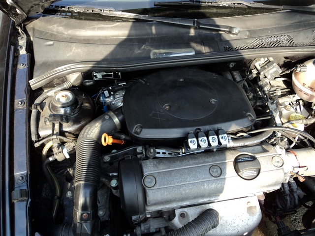

Да се похваля с поставения ми вече газов инжекцион. Инжекциона е на BSM. Модела е VEGA 2 . Tова май е "новия" Cargas. В смисъл същия клас инжекцион, същата цена. Новото е изпарителя. Моя е български, разработен от БСМ (на каргаз-а мисля че е италиански).
Инжекциона е монтиран във Велико Търново (гаражчето се намира в разклона на пътя към гарата към технополис), момчето се казва Димитър (Митака).
От към вървене съм много доволен, разликата с бензина е много малка. Разход: на бензин беше 8,5 - 9 комбинирано, но повече градско; на газ: 9 - 10.
Бутилката е тип резервна гума - Олимпик 42 литра. Надига точно до ръба в багажника, който е под задната седалка (така и исках). Багажника си запази ширината и дължината, но е по-плитък. Ще кача снимки по-нататък на кората която си направих за багажника.
Декоративния капак на двигателя го рязах малко, но снимки и на него ще има по-нататък.
Като цяло съм много доволен от монтажа.
Сега и снимките:
ГИ на Поло 1.6 АЕЕ Велико Търново (монтиран)

Re: ГИ на Поло 1.6 АЕЕ Велико Търново
Още снимки:

Всичко хубаво,ама ми се струва че външното зареждане са го сложили на кофти място!Или ти така искаше?

Само не ми е ясно кой ще си сложи таралеж в гащите за да я узакони.
- The_Machine
- Мнения: 3558
- Регистриран на: Нед 17 дек 2006 20:09
Re: ГИ на Поло 1.6 АЕЕ Велико Търново (монтиран)
Мда... и аз за узаконяването се чудех...
Колега, превържи си със свински опашки кабелите, дето минават отдолу под купето, щото иначе ще ги скъсаш много скоро...
И да... зареждането е ужасно така на тенекията... ръждата е гарантирана максимум на 6-тия месец...
За узаконяването нещо не разбрах...
Защо да не ми я узаконят (отдавна вече е узаконена де).
А за зареждането... и на мен не ми харесва много (заради гниенето, иначе мястото си ми харесва). Аз исках да е отстрани на бронята, но там отдолу има ламарини разни и няма как. Вариант беше на бронята ниско долу, но вече е късно.
