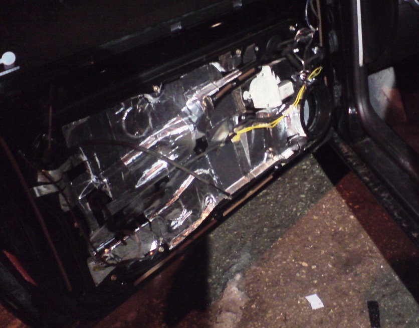

Re: Проект MK 4 TDI
Изолацията на вратите. Има още 1 час облепяне, но толкова за днес. Утре ще се монтират и ще се дооправя.
