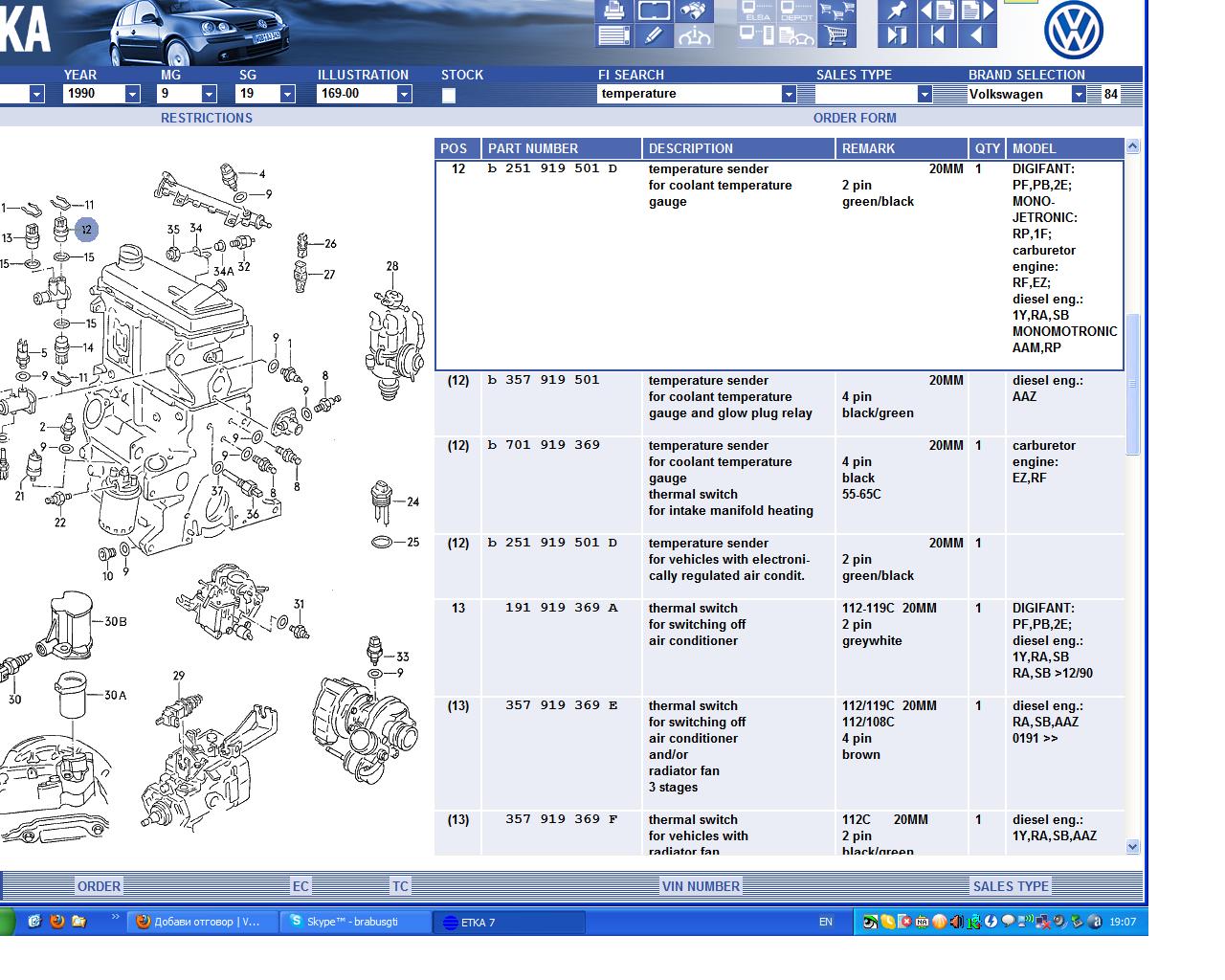

Колеги някои може ли да ми извади точния номер на датчик за температурата (черен) който мери на таблото.. !Колата е Пасат б3 1990г 1.8пб (82kw)

b 251 919 501 D
2 pin green/black

Мерси много !
