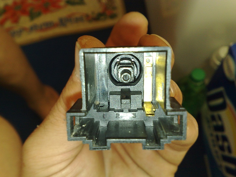

след година и нещо безпроблемна експлоатация на машината отново светна лампата за подгрева,изчетох всичко свързано с проблема във форума и при мен се случва едентично с колегите,светещата лампа и предръпването на мотора това което разбрах е че трябва да се обърне внимание на стоп машинката за лампата и реле 109 за предръпването,и така почна всичко по реда си свалих стоп машинката оказа че съм с една четири пинова предполагам това елиминира другата макари да имам отвор за втора,разглобих я оказа се че два от контактуващите елементи имаха значителен нагар на снимките се вижда ясно,зачистих ги внимателно с пиличка малко контактен спрей и светнаха като нови,след поставянето на машинката лампата угасна
надявам се да е за дълго
за реле 109 го отворих и него но не видях нищо нередно ще си покаже в процес на експлоатация
надявам се да е за дълго за реле 109 го отворих и него но не видях нищо нередно ще си покаже в процес на експлоатация

И на мен ми светва лампата за подгрева отвреме невреме ама аз си я знам че е от стоп машинката.Тъкмо за утре бях планувал да ги извадя да ги изчистя и хоп тема в форума.Явно всичките бусове дават едни и същи дефекти.
