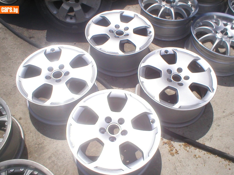

Здравейте Колеги,предварително се извинявам дали тук е правилното място за пускане на молбата ми.Ако имате възможност намерете ми снимки на Пасат б5 седан ско може с ето тия джанти.От 3 часа се ровя и немога да изнамеря такава снимка.И се замислям,че сигурно нестоят добре и хората не си ги слагат.Благодаря Ви предварително.

На светлинни години са от тия едните са на Ауди 2005 година а другите са на Пасат б5.5 оригиналните.Ако може даже и вашият погледа над нещата няма да се обидя.Напротив.

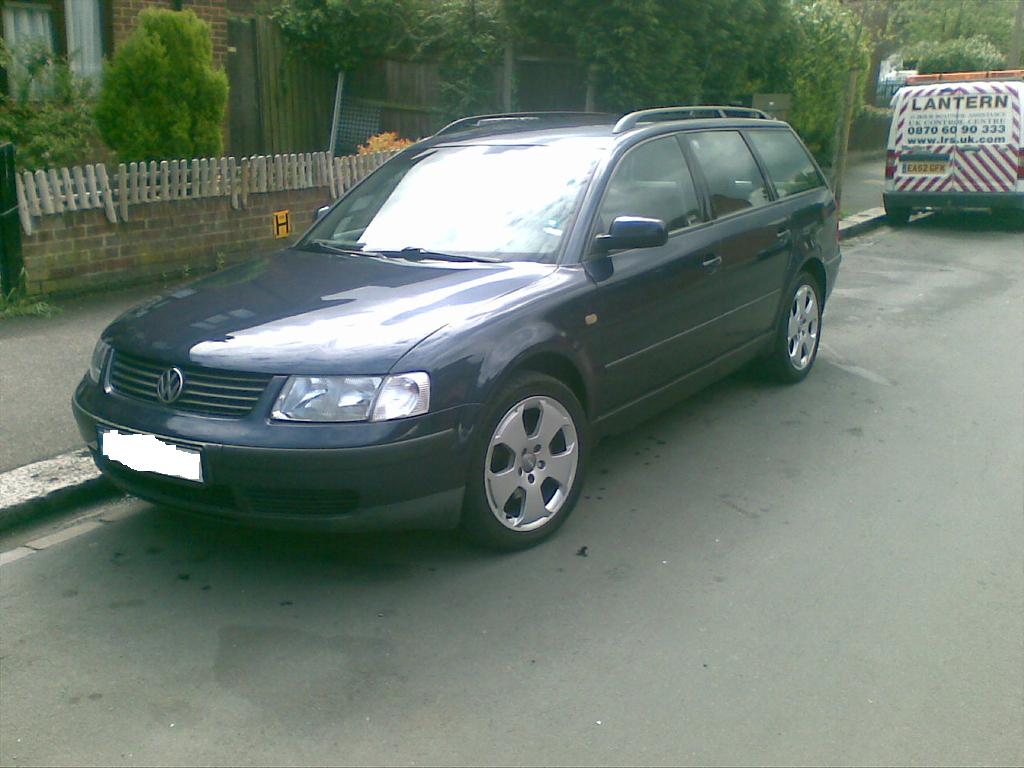

Ето един колета от форума с такива, само че неговия пасат е комби.
garage_vehicle.php?mode=view_vehicle&VID=143

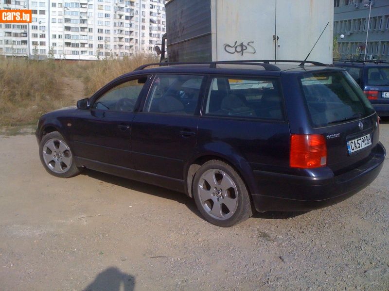

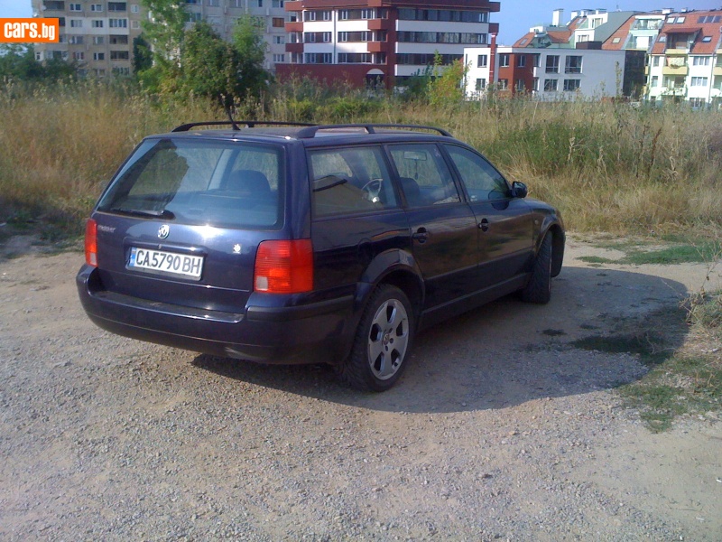

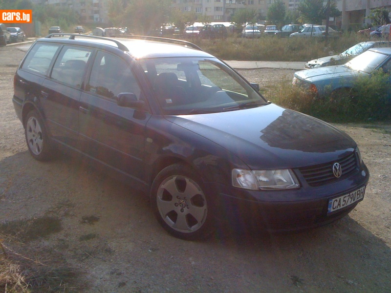

Освен в гаража.
Ето още няколко :)
Не е седан, но се добива представа :)

Джантите са красиви и щом са оригинални наистина са здрави, но мисля че бяха с много голямо ЕТ май че 56, и при такъв случай както се вижда и на снимките на колегата на колата, джантата влиза доста навъртре в подкалника, а ако се сложат едни фланци примерно от 20 мм джантата ще стане с ЕТ 36, ще се изнесе навън и тогва вече ще изглежда по съвсем различен начин на колата.
