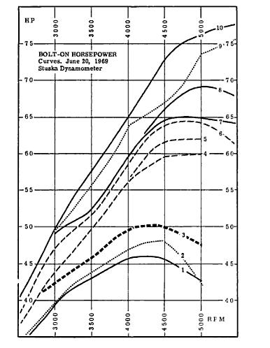

Еднопортов T1 1500cc – 77hp с външна (bolt-on) модификация
- nik1302
- Мнения: 230
- Регистриран на: Нед 01 мар 2009 11:17
- Местоположение: Varna
Крива 1 – заводски 1500 на диното
Крива 2 – откачени топлообменници
Крива 3 – спортна изпускателна система (4 към 1 хедър и т.н.)
Крива 4 – къстъм смукател и карбуратор Zenith 32NDIX
Крива 5 – 1.4 към 1 кобилици
Крива 6 – изпилени глави с 0.1 инча (2.54 мм)
Крива 7 – замяна на Zenith 32NDIX с Holey Bug Spray.
Крива 8 – 40мм смукателни клапани
Крива 9 – отново със стандартните (но изпилени) еднопортови глави и без заглушител
Крива 10 – краен пърформанс с мах настройки
Авторът (Бил Фишер) твърди, че с подобряване на карбурацията и двупортови глави един такъв мотор може да доближи 100 кончета.

Ето един пример как с оптимизиране на храненето и без овиличаване на кубатурата, имаме един много добър и динамичен мотор.

И аз мисля така дака. Нещо подобно + бърз вал W100 и олекотен маховик и шайба месля да пробвам с един двупортов 1300, който купих наскоро. Като минимум трябва да излязат едни 70-75 кончета и следва да е сравнително икономичен.

Мнаго хубава графика, Ники пак ни изненада приятно
, в нея има история за цяла книга, щеше да е по-яко, ако имаше тест и 4 карба и с по-рошаво валче...
Ники , ако искаш икономична бегачка, остави тези класически тунинги, много трудоемки и скъпи са, слагаш 1 турбо и работата става, като в приказките: много върви, а малко харчи...
, в нея има история за цяла книга, щеше да е по-яко, ако имаше тест и 4 карба и с по-рошаво валче... Ники , ако искаш икономична бегачка, остави тези класически тунинги, много трудоемки и скъпи са, слагаш 1 турбо и работата става, като в приказките: много върви, а малко харчи...
