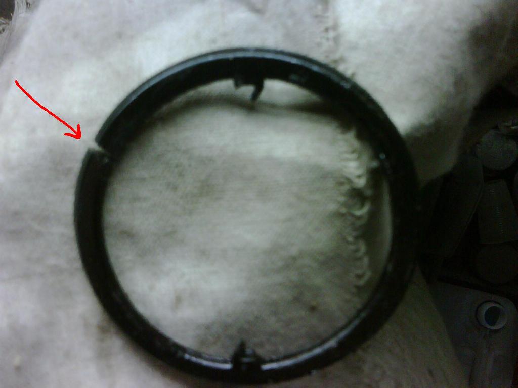

Мнениеот http » Пет 04 фев 2011 23:33
В момента имам само тази снимка на самия опръстен. Утре ще направя по подробен снимков материал.
По принцип е гумен, а не пластмасов какъвто е станал и от посочената цепка хвърляше много масло.

Значи това е на масления филтър охладителя там където е завит масления филтър една алуминиева конзола.Преди да тръгнеш да пипаш разбира се първо виж има ли теч оттам.
