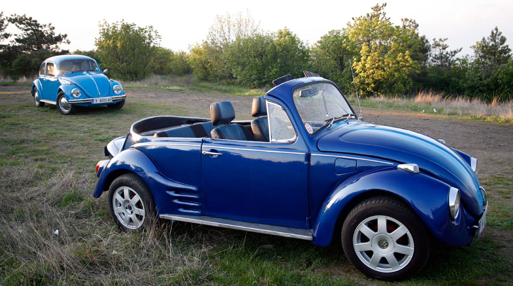

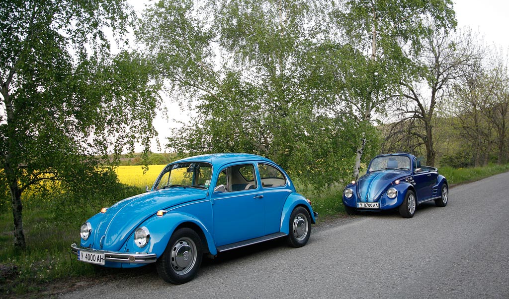

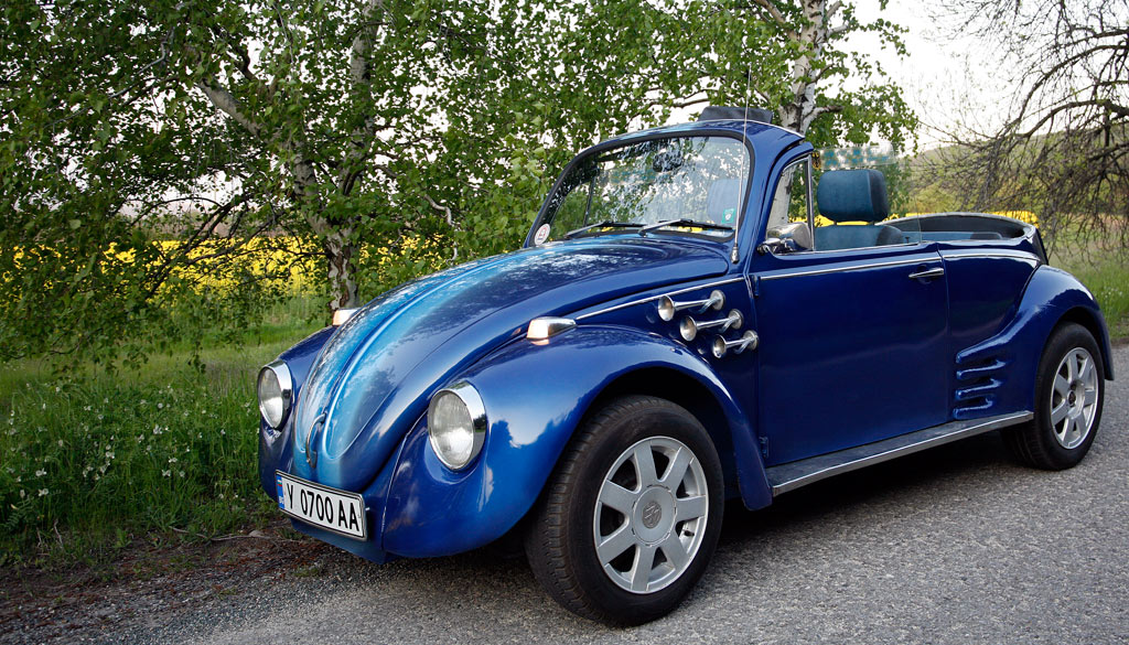

исках да кача малко снимки ама не ми се правеше нова тема и затова тук
готови са за лятото

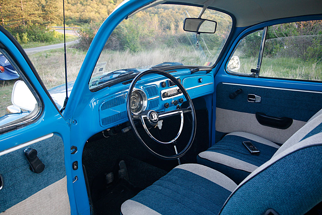

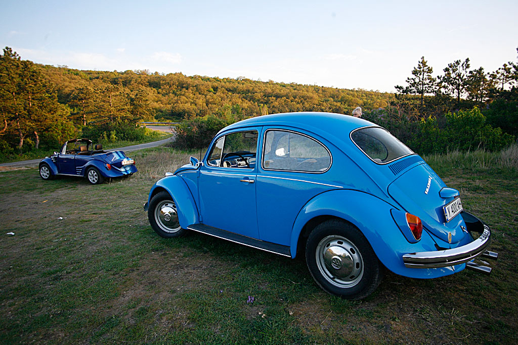

Re: 2.1 воден боксер
това от вчера
