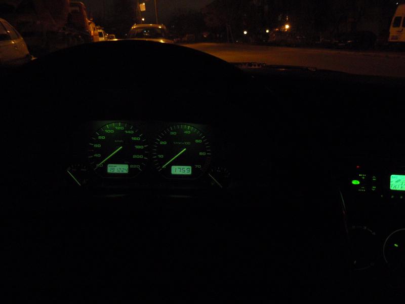

- stelasss
- Мнения: 21
- Регистриран на: Вто 24 мар 2009 23:32
- Местоположение: varna
Re: Табло Г3-свети слабо
Здравеите колеги,смених старите крушки,които бяха 1,1W със 2W каквито един от колегите каза че трябва да са, и сега се вижда доста по добре.Благодаря на всички които се включиха в разрешаването на проблемат ми, форумчето е страхотно.Колегата по горе се е постарал доста за таблото си,много е добро.Относно идеята за доди-страхотна е, но може би друг пат ще го тунинговам.Ето и снимка с резултата от вашата помощ колеги със новите крушки на 2W.Благодаря.
