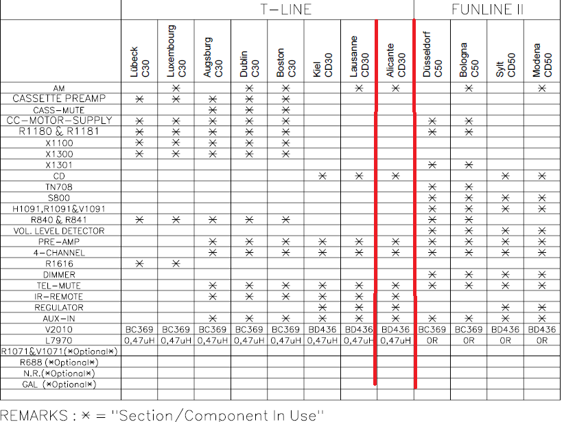

Сега гледах CD-то.Аликанте-то няма позиции 1(GALA Speed pulse)и3(K line).На буксата ми пък няма изкарана позиция 2(Phone mute).Всичко това на най-долната букса.Интересно ,че на 6-ичката Аликантето има метлна пластина

Търся ти информация.Коя точно е Гамата?Филипсовата Гама 3 е 4х12W  или 2х24W-BTL.Това дават в схемата за Аликанте:

Хм нещо не схванах - оригиналното е 2Х35?Нали уж е за 4 извода за колони.Сегашното пише 4Х40Wat(Alicante-то).Взех да се разубеждавам - баси дилемата

Да извинявам се пропуснал съм да напиша , че са 2 крайните стъпала.Всичко си е вярно с данните , но цялата мощност е (2х35+2х35)=4х35W.
