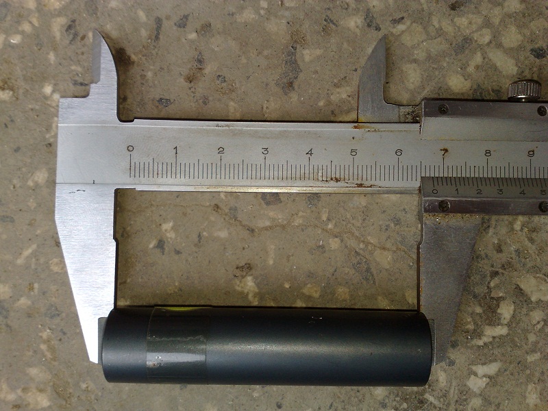

существуват 4 размера дължина на въпросната ос взавосимост модела и година на производство на вакум помпата има щампован номер който се намира в долната част чрез които може да намерите оста за всеки модел
или по номера но шасито
Подмяна оста която предава движението към вакум помпата

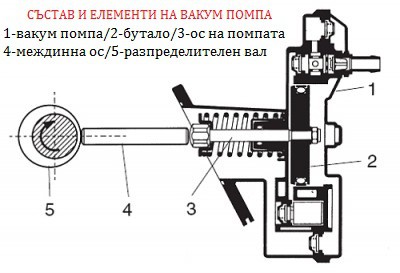

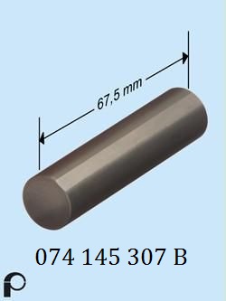

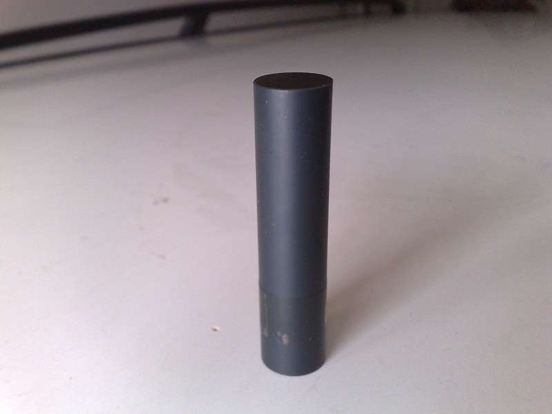

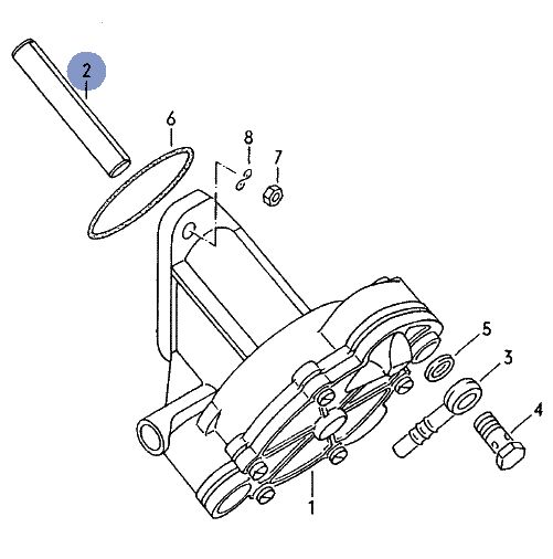

въпросната ос
общо взето цялата подмяна трая около 40мин.като съм използвал само един звездогайчен ключ
единствено достъпът до долната гаика е малко по труден но като се въоражите с нерви става
свалих предпазната ламарината на двигателя където има достъп за демонтаж на помпата
като я разхлабите ще потече малко масло при мене беше около 50грама

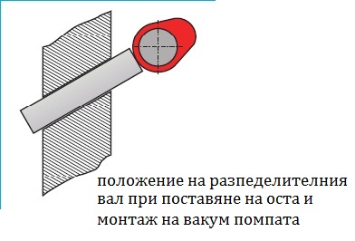

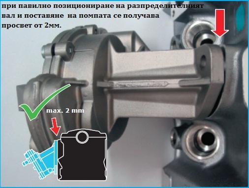

след като сложите новата осчица предържайте я и трябва да се подава не повече от 2-3мм
евентоално ако е повече трябва да завъртите гърбицата на разпределителния вал да нее в положение на натиск
в този случай като поставите помпата на място не трябва да има повече от 2 милиметра просвет и с равномерно притягане всичко си идва на мястото

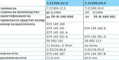

размера и код на оста

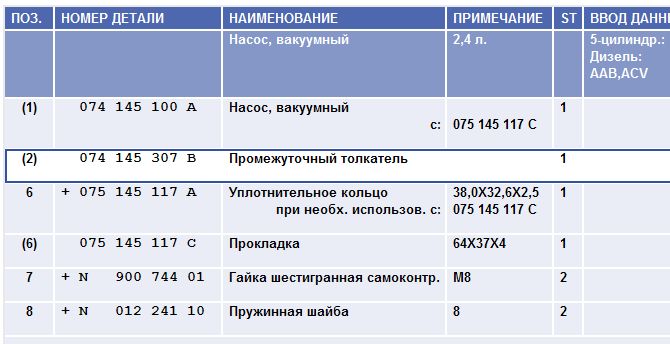

ето номера от ЕТКА-та

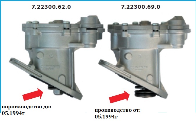

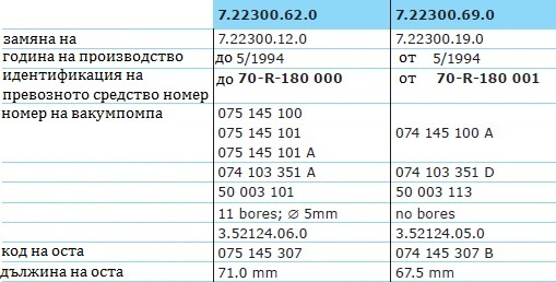

още полезна информация
разлики в помпите

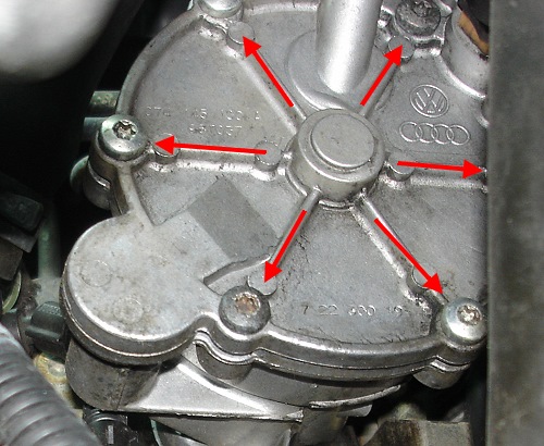

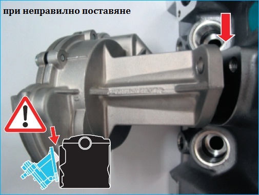

особености на монтажа
xcentric
Мнения: 255
Регистриран на: Чет 06 яну 2011 21:46
Автомобил: Transporter 2003
Двигател: TDI - AJT
Местоположение: Лясковец / Castagnaro - Verona
Re: Вакум Помпа на Т4-Подмяна или Ремонт
Мнениеот xcentric » Сря 30 мар 2011 11:44

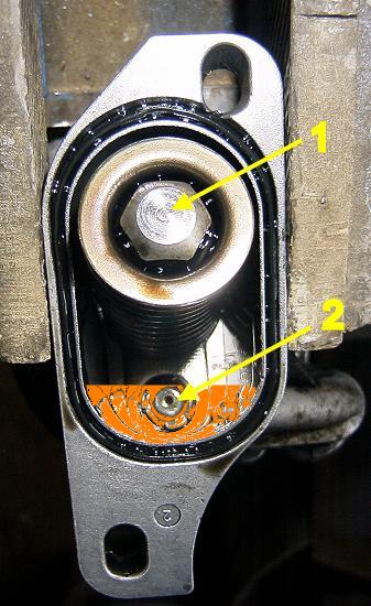

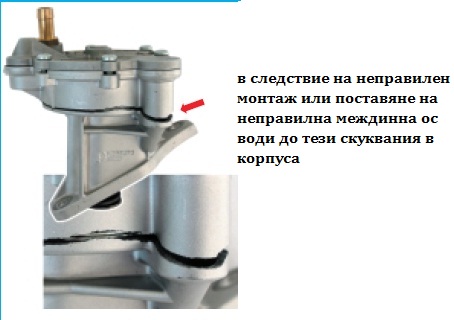

ето и последиците ако не обърнете внимание на време
което води до значително ускапяване и подмяна на разпредлителния вал
Обобщение
лично моят съвет ако правите някъкви корекции
купети си нова помпа и сменете всички елементи
в моя случай смених само оста пак се чува съвсем леко почукване
но значително по добре от предишното тракане

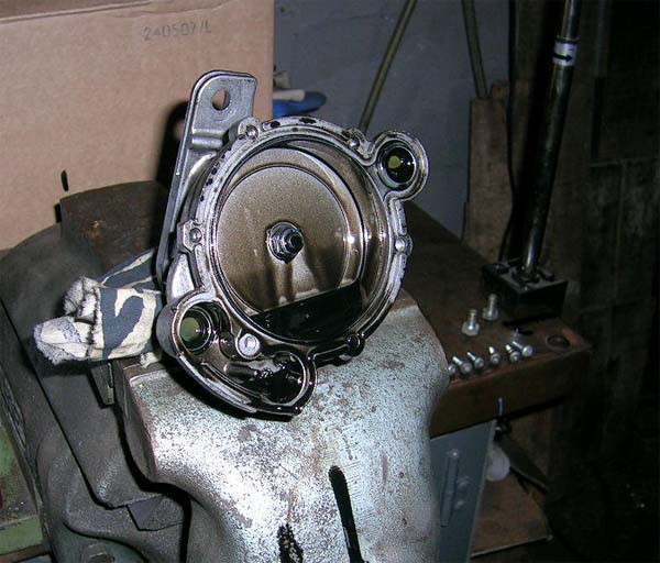

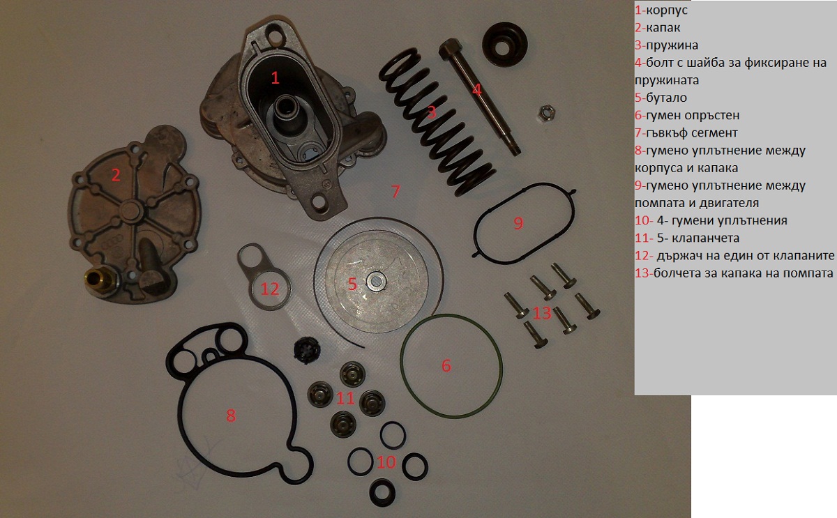

Да, ето я и разглобена...

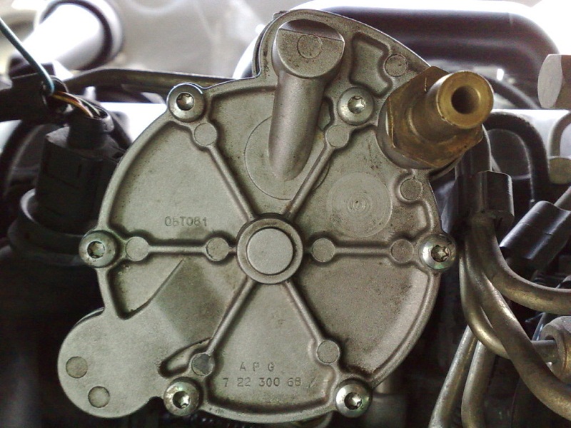

Мнениеот xcentric » Пет 26 авг 2011 21:03
колеги :drunk :banana :beer банкет ще вдигам намерих си читава помпа от Волво-850 /98г.
едни и същи са пасна идеално,разликата е в щуцера където се набива маркуча тя е във вътршния отвор но външния диаметър е същия така ще всичко си дойде на мястото
сега бусчето мърка като коте
успех на всички които се сблъскват с този проблем :да:
ВАКУМ ПОМПА ОТ ВОЛВО-850

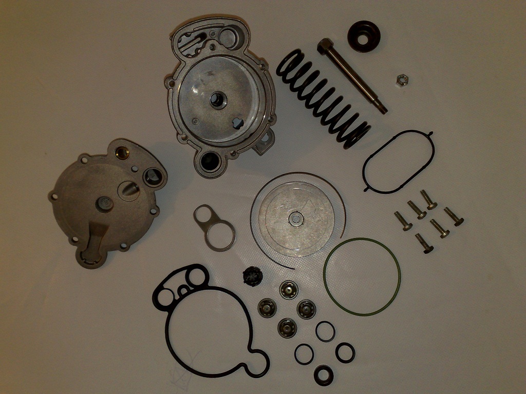

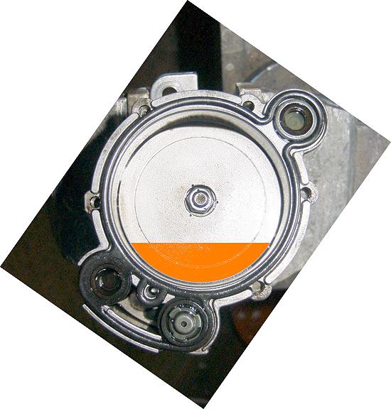

ета как изглежда след аутопсия на вакум помпа
но неможах да установя повредата всичко си изглежда наред
аз все пак ще си я събера "за черни дни" :Mr Green Fun
DA@KA
Мнения: 1081
Автомобил: Caravelle
Двигател: ACV 1998
Местоположение: гр.Русе
Мнениеот DA@KA » Нед 28 авг 2011 6:42
Повреда няма колега ,само главата на болта(№4) се е износила.
