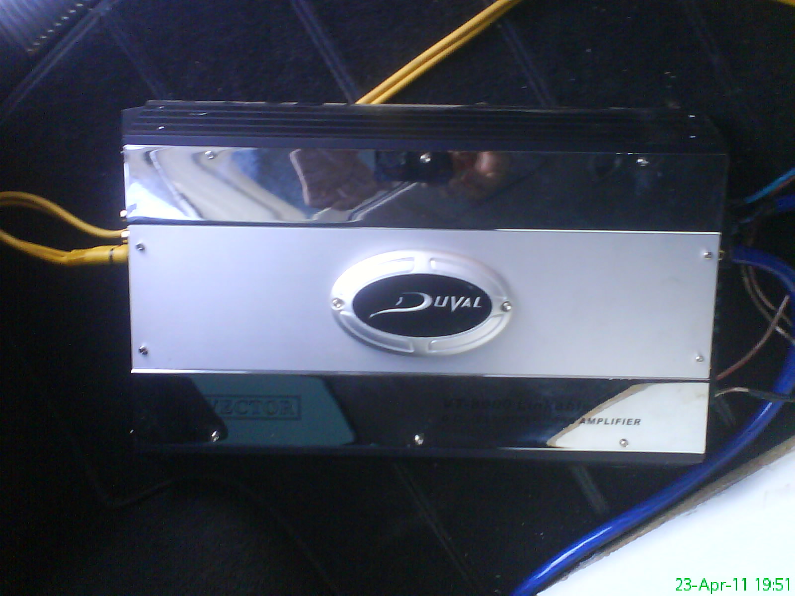

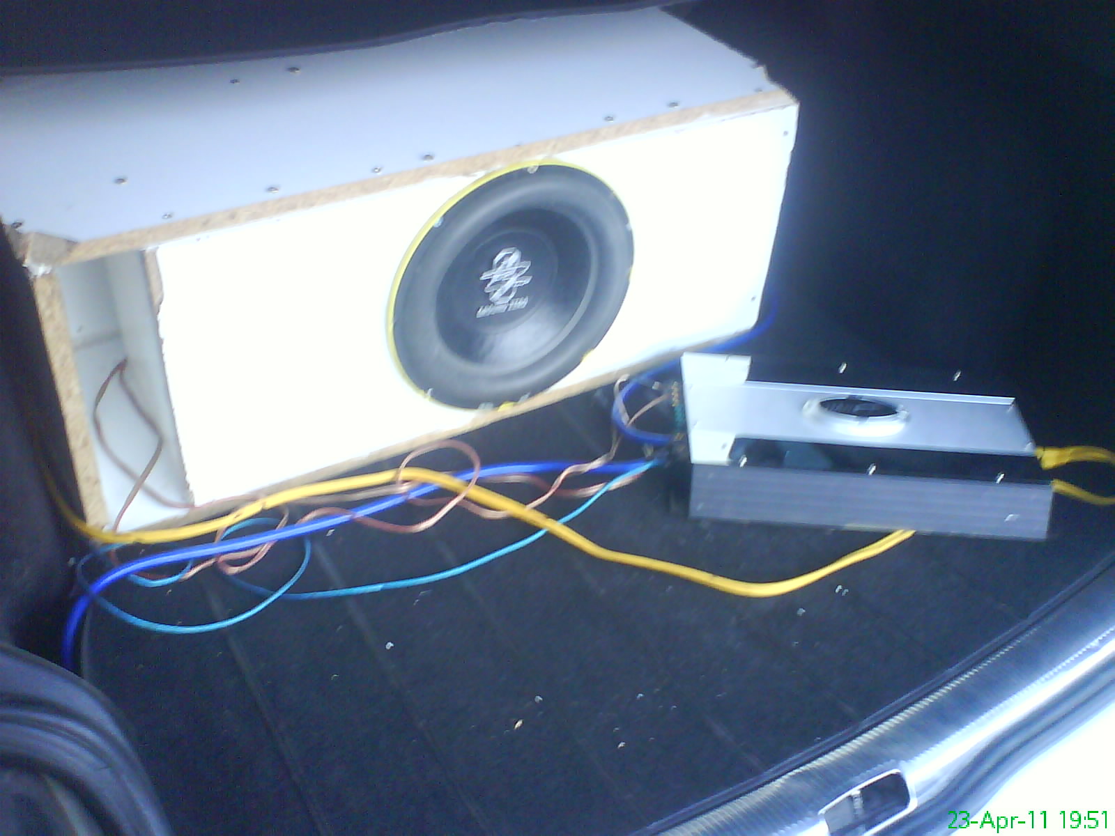

Ампа е >>> Duval vt 8000 доста приличен :banana :banana Ето някакви на бързо снимани с телефон снимки:
Ето тук със лепенката на предния джам GROUND ZERO >>> http://store.picbg.net/pubpic/06/DD/3ce ... a106dd.JPG
Ампа>>> http://store.picbg.net/pubpic/59/DE/6a5 ... 7159de.JPG
Разхвърляния ми багажник >>> http://store.picbg.net/pubpic/48/4B/8db ... db484b.JPG

Мнениеот Peteff » Нед 24 апр 2011 0:25
вземи понареди и дооправи нещата че е грозна картинка

Мнениеот bestlap » Нед 24 апр 2011 6:58
Peteff написа:вземи понареди и дооправи нещата че е грозна картинка
Да знам днес ще се занимавам с това :) :banana

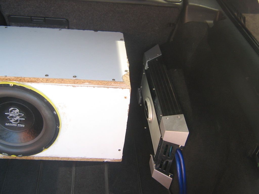

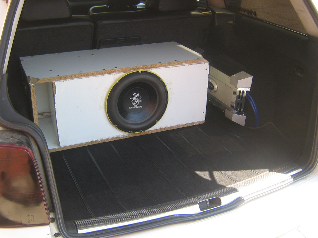

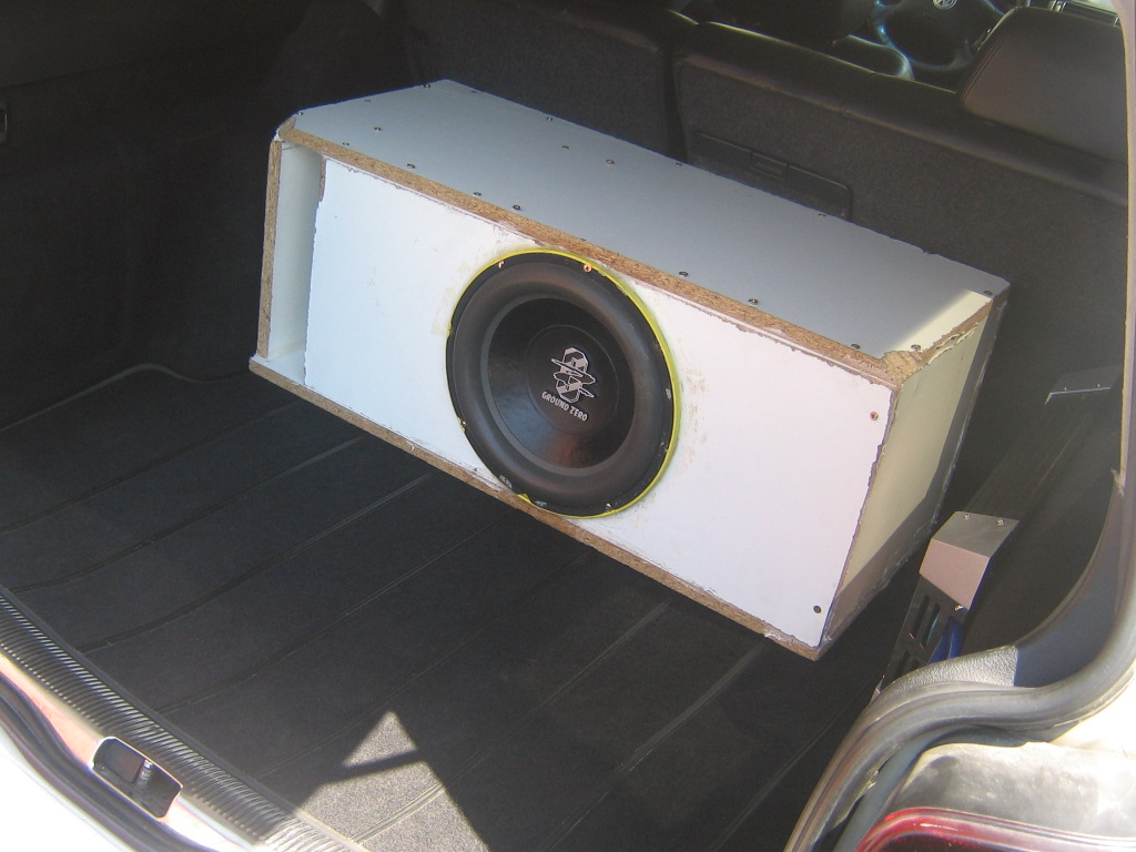

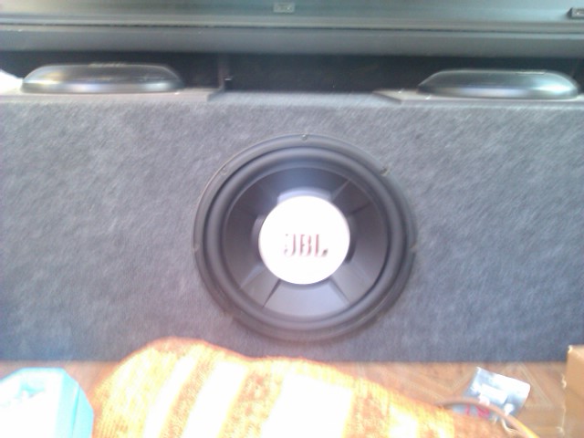

Ох до сега се морих но го догодих поне на мен ми харесва как се получи всичко.Уплатних си басса на всякъде оправих някой неща по портата вътре в кутията и остана по нея само да я тапицирам :) И да видя някой който разбира да ми помогне да настроя усилвателя защото от тия врътки който има почти нито една не знам за какво е .Ето снимка как се получиха г/д нещата :
http://store.picbg.net/pubpic/D1/FF/438 ... 3ed1ff.jpg
http://store.picbg.net/pubpic/8F/94/b65 ... 5c8f94.jpg
http://store.picbg.net/pubpic/3A/12/f86 ... 953a12.jpg

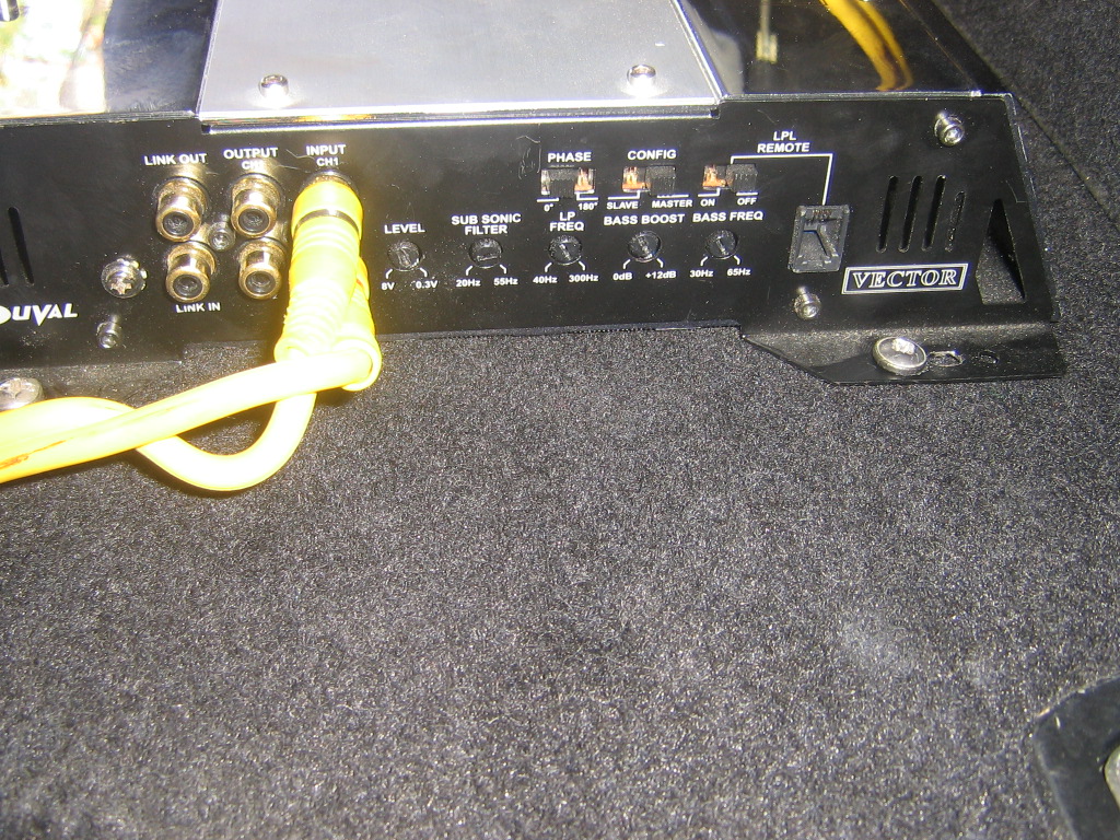

А ето и усилвателя от страни го снимах преди да му сложа декоративните капаци ако някой може да помогне с настройка ще черпя >>>
http://store.picbg.net/pubpic/B2/BE/6fa ... 1fb2be.jpg
Peteff
Мнения: 1757
Регистриран на: Сря 03 окт 2007 17:18
Местоположение: Бургас,Поморие,Salzburg
Re: Прекарване на кабели за музика на B5 ?
Мнениеот Peteff » Нед 24 апр 2011 17:08
врътка левел - сила на звука
врътка суб соник филтър - честотата на ниските , демек баса
врътка лп фрекуенси - това ти е да ти реже ниските
врътка бас боост - сила на баса
врътка басс фрекуенси - като 2-ра врътка но с по друга честота
горе доло така ги разбирам аз нещата
трябва да се настрои от някой болен кар аудио мозък или ти си го направи по слух

макар, че виждам че вече си се справил :) наистина много добре се е получило....само не ми харесва вида на кутията ти :) иначе и пасата ми харесва :) :applause:

Кутията до края на месеца ще е тапицирана и няма да може да се каже че е била такава :Mr Green Fun

Peteff написа:врътка левел - сила на звука
Хммммммммммммммммммммммммммммммммммммм
Level/gain
- настройва се според напрежението на изходите на плеъра. Има плеъри с 2V, 4V и повече напрежение. Повтарям - настройва се,според плеъра, това не е сила на звука или volume. Заради грешни настройки горят говорители, но хората, които ги поправят и те деца хранят, така че... Може да се настрои и на слух, като се преценява кога говорителите започват да кривят при почти максимално усилен плеър, но това е за разбиращи хора. Има специални тракове, със сигнал на специфична честота, точно за настройка на gain-a/level-a.
Sub sonic - настройката на този филтър определя честотата, под която усилвателят не работи. Грубовато обяснение, но ще дам пример - ако настройката е на 15Hz, то усилвателят не свири/усилва честотите под 15Hz. Това е предпазна мярка за говорителя, за да не се насилва да възпроизвежда твърде ниски честоти. При SQ (sound quality) системи обикновено не се използва, за да не се губят ниските честоти в дадения трак.В определен момент няма смисъл да усилваме твърде ниски честоти, защото човек така и така не ги чува (от човек до човек и от слухов апарат до друг такъв има големи разлики, така че това е относително).
Low pass filter - настройка на честотата, под която работи усилвателя. Пример - настройваме на 80Hz - усилвателят работи и усилва само сигнала, който е с честота под 80Hz.
Bass boost - еквалайзер за баса. Може да се усили нивото на баса, спрямо оригиналния сигнал.
Bass frequency - честотата, на която "работи" bass boost еквалайзера. В кавички е, защото обикновено тази настройка е параметрична, т.е. с определена ширина на честотната лента, а не точно на избраната честота.
Как е 30SPL-а? "Дава" ли ти бас?
Ток за сериозна консумация се взима само от акумулатора с достатъчни по сечение кабели и стабилни връзки. Да не стане държавна фирма "Гориш"...
Освен това, при недостатъчно сечение на кабелите загубата на напрежение е по-голяма и губим мощност. Дори и една десета от волт-а си е от значение при кар-аудиото.

Мерси колега.Иначе кабелите са ми стабилни за около 150 лв 35 квадрата и съм взел ток от +-совата клема на акумолатора :)
