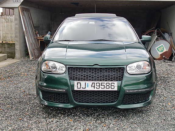

Колеги попаднах на тази снимка в английския т4 форум обаче и там нямат хабер как да се направи тази броня,прилича от средата на долу на броня от Голф 4 ,ама как се прай ак се пои,как се нади,идея нямам

Според мен това си е чисто нова броня правена за Т4 по идея от Голф това е. Като тази за Г4 по идея от Ауди ако не се лъжа.

Тая броня не се прави, а е "къса" броня след 96-та за къса предница (права маска), отпреди фейслифта. Има такова животно (но май е рядко срещано) и на руския форум имаше въпроси и теми, а и в ELSA-та видях скици и чертежи...
Иначе със стъклпласт (дето се правят лодките), и по калъпи могат да се правят всякакви експресионизми...

Това е непосилна задача сам човек без подготовка да си направи такава кюстъм броня. Свържи се с тези професионалисти и им покажи снимката, те ще ти кажат колко струва и дали може:
:arrow: http://www.vilidesign.com

колегата от английския форум разясни,че е правена от 2 брони ,едната (гората половина) е от т4 бронята(тая след 96) а долната половина е от Голф 4,като я е резнал на 3 части по дължината и тъй като идвала тясна и я е разширявал за да се напасне с бусовската...играчка е ама спи :beer
