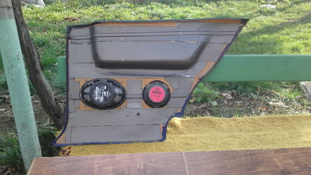

Колеги решех да си преместя говорителите от кората на багажника на страничните кори отзад на моята позастаряла мк2.бих ви бил благодарен за всякаква информация относно въпроса плиусове минуси какви говорители размери дали е одачно изобщо.благодаря предварително

Плюсове определено има но след добра изолациая аз сам много доволен от звука
