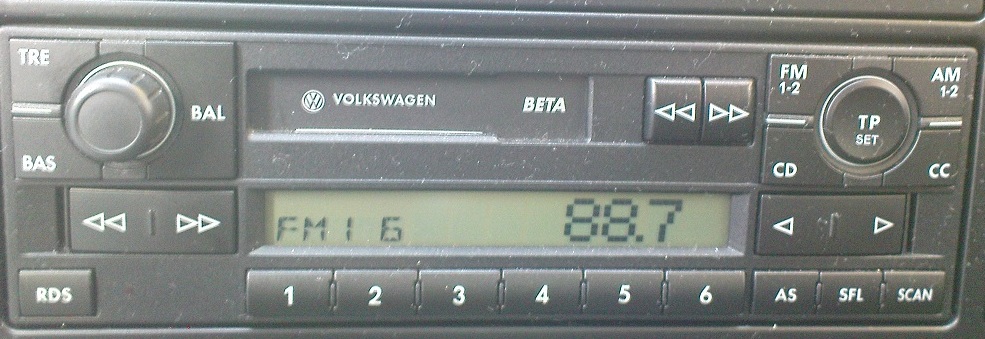

Здравейте прилагам снимка на касетофона, а въпроса ми е някой дали знае от каде се регулират предни и задни колони понеже не намирам такова копче а свирят само предните ?

Тоя двуканален бе :shock Кви задни колони кви 5лв mhihi
Te го 4 каналния
vpetrovbg
Мнения: 569
Регистриран на: Съб 18 авг 2007 15:53
Re: Касетофона на пасат
Мнениеот vpetrovbg » Нед 26 юни 2011 21:27
znainainai написа:Тоя двуканален бе :shock Кви задни колони кви 5лв mhihi
Te го 4 каналния
ALFA, BETA - двуканални, GAMMA - четири канален... :да:

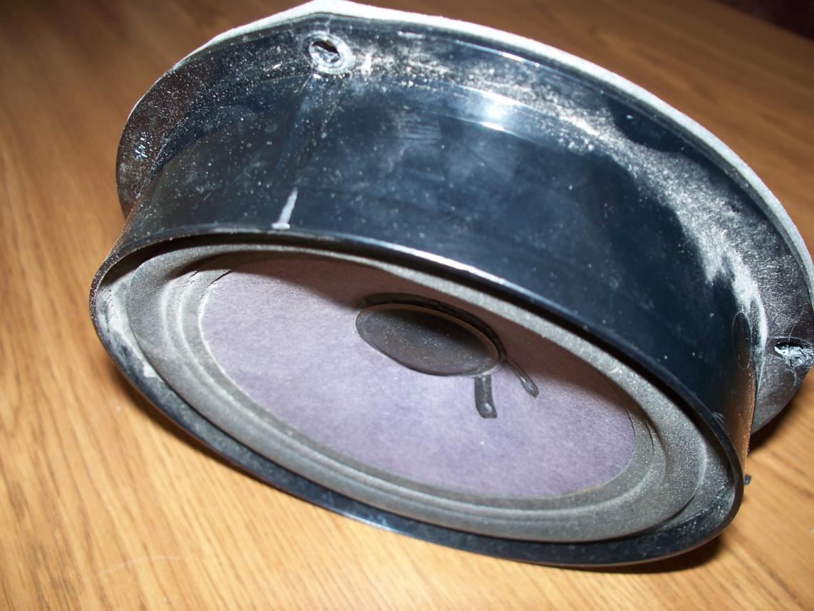

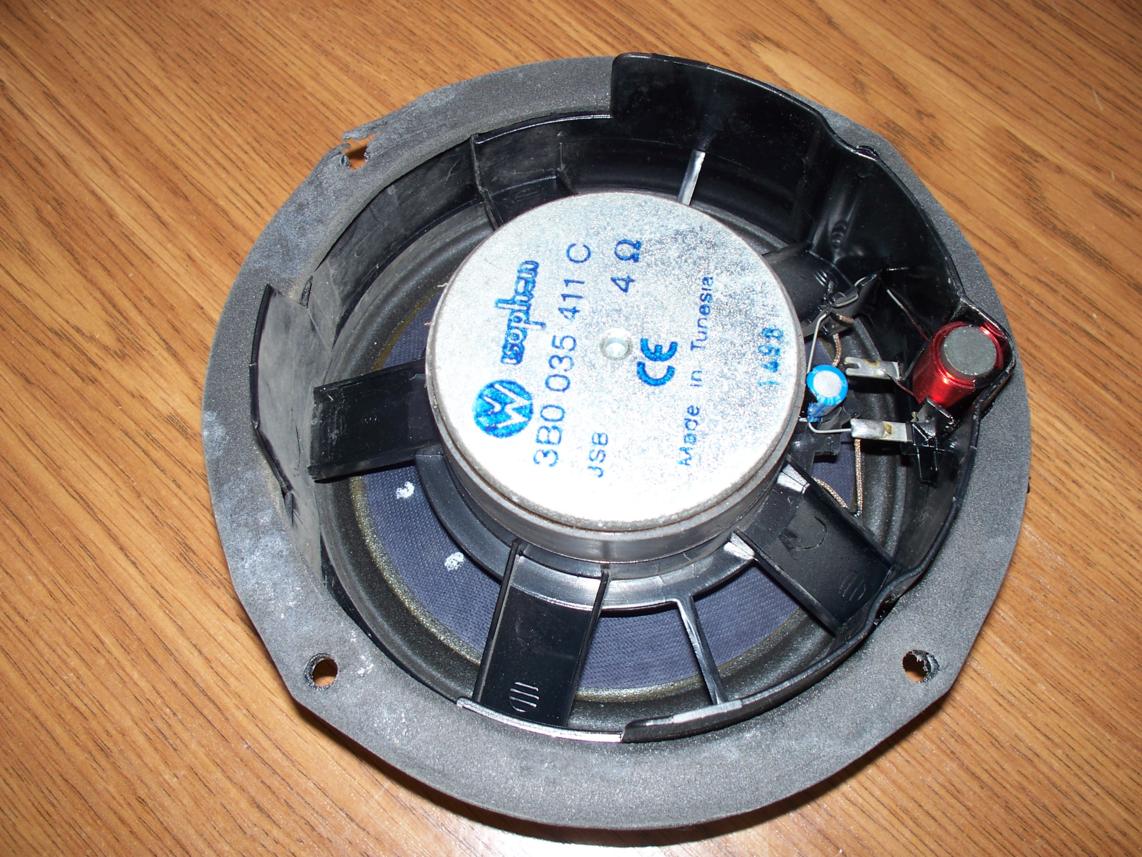

Сваляш ЗАДЪЛЖИТЕЛНО кората на вратата, иначе чупиш решетките.
Ето какво представляват оригиналните говорители с адапторите:

Какво означава "как се менажират"? Ако касетофона е двуканален-никак. Ако е 4-канален чрез копчето фадер (FAD) Така се настройват.
