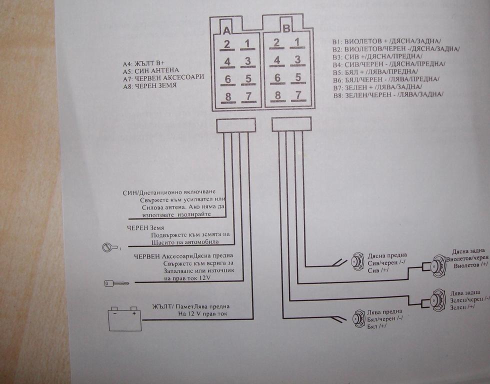

Здравейте колеги, инсталирах си в Голфа нови тонколони на вратите и на кората, и въпросът ми е моля ако има някой колега който работи с Мултицед да ми каже как трябва да е нагласен да хвана кой от двата кабела към някоя колона е "Плюс +". Мултицеда ми е от тея жълтите обикновенните. Мерси предварително, поздрави! :roll: :roll:

ако не са маркирани кабелите извади ЦД-то и подай ток от батерия 4.5В към говорителя - трябва мембраната да избута навън а не на вътре - това е правилния начин за свързване
аз не намерих батерия и за секунда цъкнах 12в на всеки говорител от захранващата букса на цд-то
с мултицет си мисля че няма да измериш нищо

мисля че това ще ти помогне доста и проверяваш кои кабели ти трябват по метода с батериката ''няма значение каква е '' само че не с говорителя а с мултицета го закачаш на изводите за говорителя ако е електронен и вържеш +и- на обратно на дисплея пред стоиноста на напрежението се появява минус дано си ме разбрал и съм ти помогнал :beer :да:

Точно както ти го е описал колегата но аз ползвам 1.5в.След като видиш че мембраната излиза навън там където е бил + на батерията слагаш кабела с червена ивица ако правилно е свързано и ЦД-то.С мултицет не можеш да го хванеш защото изходния сигнал мени полярноста си. :beer

може и с мултицета виждаш кои пинове от евро буксата ти трябват подаваш с батерията както са указани + и - по схемата и след това мериш с мултицета долу при колоната просто не се отнасяш толкова грубо с говорителя пробвано колега и работи безотказно

Мерси момчета това с батерията не го знаех ама работи, и се оказа че двете ми колони на кората бият навътре. :banana. Сега вече музиката ми стана съпер Благодаря ви :beer :beer
