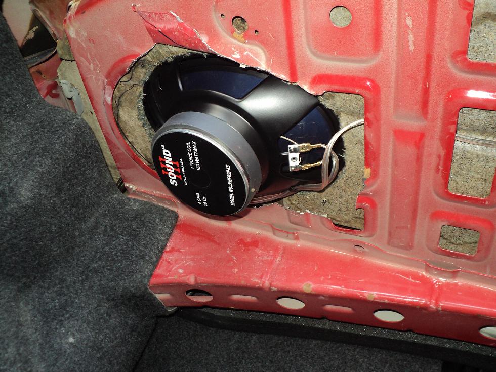

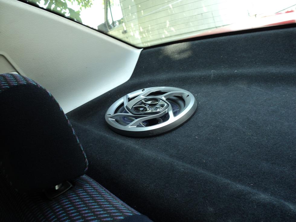

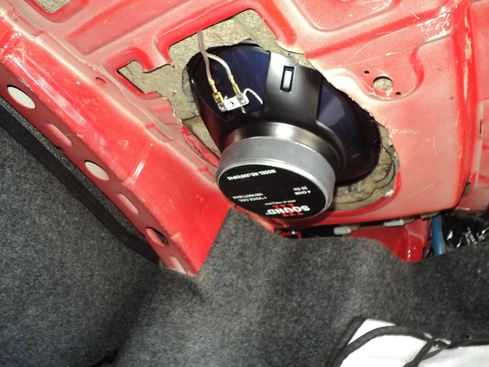

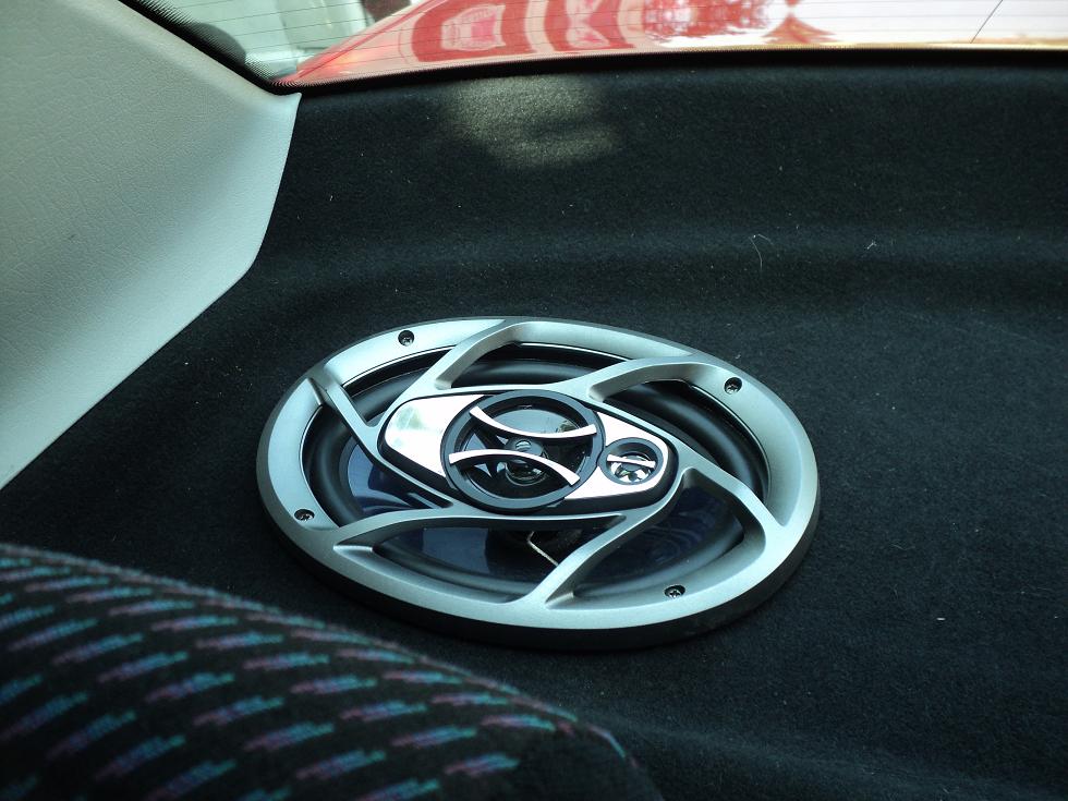

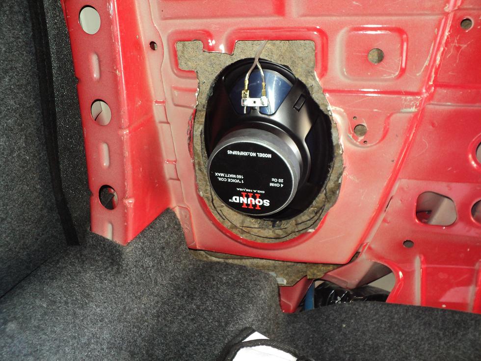

spetsialista
- Мнения: 53
- Регистриран на: Чет 15 май 2008 13:03
- Местоположение: Червен бряг / Габрово
Re: Елипси
Ето на мен как ми се е получило
