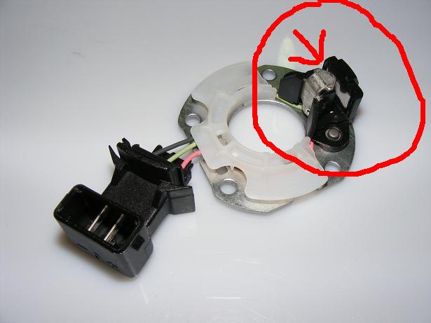

Датчик на Хол - това е датчика под дистрибуторната капачка - тои прави такива мизерии - при мене проблема беше това !

капа4ката е нова,палеца е нов кабелите работят! как да проверя дат4ика на хол дали прави пар4ета.!

Датчик на хола е,както е казал колегата по-горе,това е датчика на коляновия вал..аз също съм го сменял...датчика е 60лв. и 40 за майстор-100лв. ;)

обяснете ми къде стои този дат4ик как се сваля! вътре в делкото ли е и защо му казвате 4е е на коляновия вал /?! кажете ми къде се намира аз имам 2 броя делка от абф с работещи такива дат4ици за да си ги сменяя!

НЕ съм запознат достатъчно,но датчика на Хол е в делкото,докато датчика на коляновия вал май е съвсем друго нещо.Aко се прецака датчика на коляновия вал колата ще прекъсва и ще влезне в сервизен режим с прекъсвач на доста по-ниски обороти.А твоята щом не пали може да е от делкото.Колегата кокобрайз имаше същият проблем преди седмица...

моята също влиза в сервизен режим на работа,прекъсва на 42оо влиза в прекъсваш и се полу4ават детонации в изпускателната система понеже няма исккра а има бензин!добре мисля 4е се досещам къде е дат4ика на хол,но къде се намира другия дат4ик за който говорите този на коляновия валк за да си подменя и него!

взех си и немога да я запаля!нямам акомулатор ве4е за проба няма и кой да викна да ми дава ток докато я пробваме! аз съм с делко от 9а,понеже колата не е атмосферна и бе нужно за аванса,но ми стои делкото оригиналното от абф а ако е слу4айно от дат4ика на хол,ще стане ли да преместя единия на мястото на другия!?

Ако на външен вид са еднакви трябва да стане.Все пак датчика на Хол изпълнява еднаква функция при еднаквите мотори(4тактови).Виж писаното по самият елемент дето изгаря.Все пак се консултирай с майстор първо.
