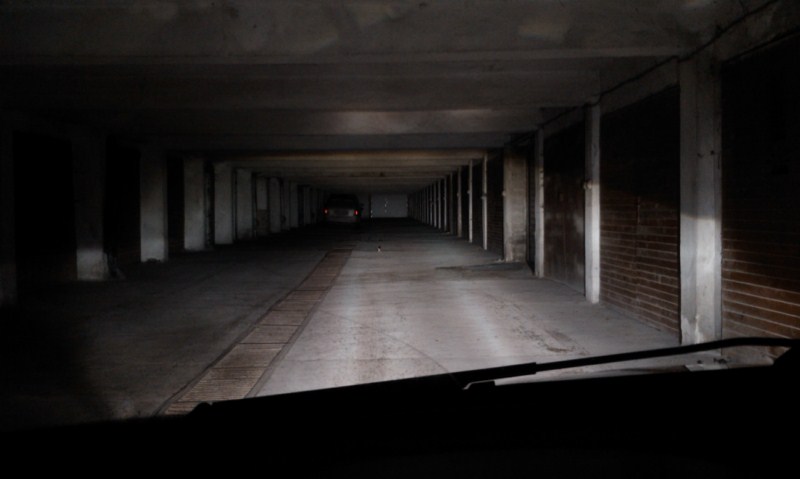

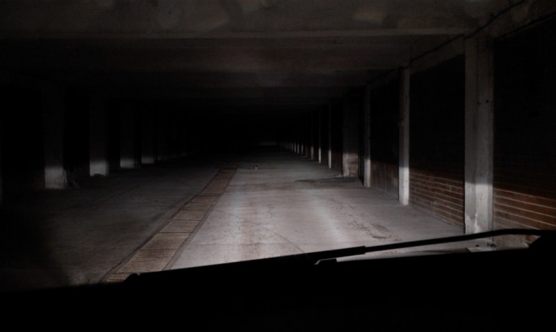

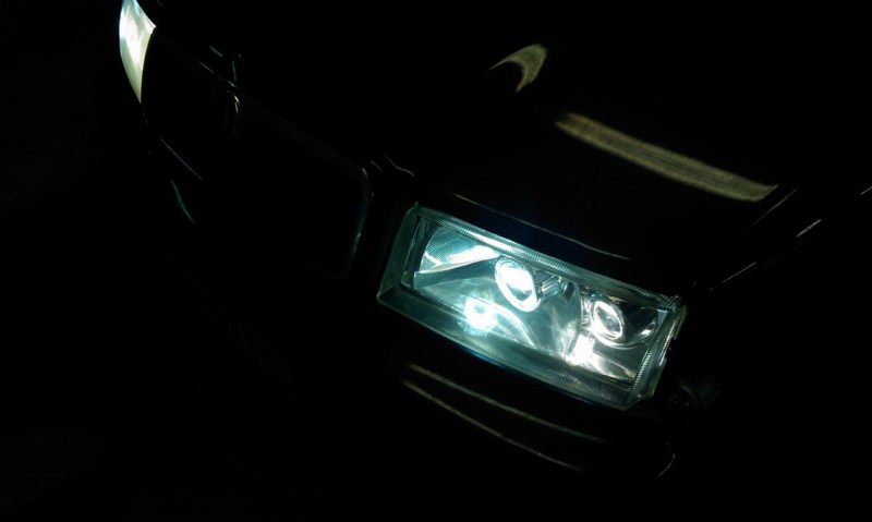

За да има добър резултат трябва и стъклото на фара да е прозрачно а не релефно.
Ето още няколко снимки как се получи при мен:
На къси:
На дълги:
На къси:
На дълги:
