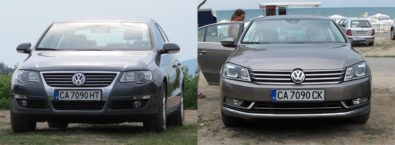

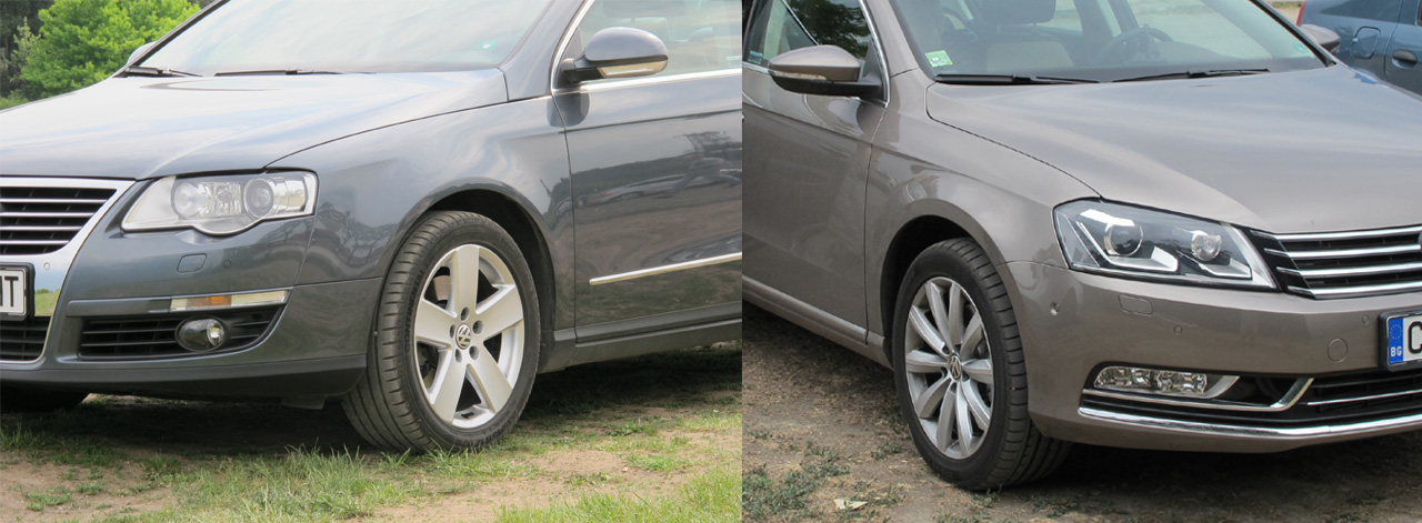

1. Външен вид (екстериор)
Карам по "конспекта":
1. ВЪНШЕН ВИД (ЕКСТЕРИОР)
Когато видях за пръв път новия Пасат в салона на Порше бях смаян от "ръбестия", "евтинджийски" вид. След два дена видях един такъв паркиран и бях още по-смаян от липсата на "лупи" пред основните фарове. В такова оборудване (без ксенони и оптика пред тях) новия Пасат изглежда като евтина американска малолитражка от 80-те. Автомобилът изглежда по-малък от предишният модел заради силните скосявания в предната част и погледнат под ъгъл не се вижда предната решетка.Задницата прилича на шкода, тойта или на рено меган-седан от близкото минало. Дори ксеноновия фар простее на фона на коя и да е Тойота Авенсис или Superb и седи, като, че ли нещо му липсва. Съгласен съм с широко разпространените мнения, че външният вид е скучен и с нищо не запомнящ се. Имам усещането, че с външният вид от VW недвусмислено показват, че това не е Audi и слага новия Пасат в много по-ниска и евтина категория. Всичкото това рязко контрастира с големите награди и ръкопляскания които получи дизайнера на VW през това лято за новия "изчистен" дизайн на марката.
Ако поставим една до друга, две коли от стария и новия модел може все пак да се открият някой предимства и да бъдем по-снизходителни. "Абсолютните" размери са на практика еднакви. Багажникът (отвътре) е малко по-дълъг, но по нисък. От VW твърдят, че купето е еднакво с Б6, но на мен ми изглежда една идея по малко и по-ниско. Пътният просвет е малко по-голям.
Средната B-конзола (черните пластмаси между предната и задната врати) при HighLine е вече лакирана като при CC и А4.
На праговете на вратите при HighLine има "метални" надписи Passat. На задният капак на седана има "хромирана" лайсна, която преди се поръчваше отделно (на комбито беше серийна).
Евтинджийският на пръв поглед външен вид донякъде се компенсира от светодиодните (LED) дневни светлини и задани такива (и led осветлението на задния номер на колите от MY2012). Нощем автомобилът май-изглежда по-добре. Всъщност тези Led-ове изпълняват и ролята на габаритни светлини (като светят с 50% яркост). Ксеноновите завиващи фарове май са взаимствани от Audi A4. Добавена е възможност за изключване на "завиването" (bending lights) чрез MFA менютата, което е добре. Фаровете са малко по-ярки и бели от тези на предишният модел. За съжаление статичните светлини за завиване (палене на отделно фарче до фаровете за мъгла) са недомислени и не вършат никаква работа. В модела Б6 тези фарове бяха вградени в основния фар (взаимствано от А6), монтирани много по-високо и бяха много, много по ефективни. Отгоре на всичко тези светлини се включват с доста голямо закъснение. От модула Central Electronics (канал 9 на VAG com) може да се програмира едновременното запалване на "завиващия" и фара за мъгла (до него), но и това не осигурява достатъчно осветление към завиващата площ защото тези фарове са разположени много ниско. Друго което може да се програмира свързано с фаровете е: изключване на led фара при пускането на мигач от съответната страна; Възможност за включване и изключване на дневните светлини чрез ключа за фаровете; Програмиране на coming home да става чрез фаровете за мъгла (вместо да скъсяваме живота на ксеноните) и др.
От VW бяха обещали в Б7 да използват новия тип боя, който може да сменя цвета си (чрез електрическо управление). Явно това ще го има в следващия изцяло нов модел от 2014 година, който вече съществува. Май за пръв път в годината, когато излиза модел е известен и има снимки и от следващия модел.
Като цяло мога да кажа, че на външен вид от VW са направили един автомобил позициониран по-ниско и по-надолу от Б6. Ако преди имаха претенции това да бъде "горният край" на средния клас, сега по външен вид това съвсем не е така.

За мен Б7 е по-красив от Б6. Предните фарове, предния капак, решетката, огледалата, фаровете за мъгла - всичко изглежда по-добре. На Б6 фаровете чак ме дразнят колко са грозни. Лично мнение разбира се.

Колега, много добра идея имаш с тази тема. Само една забележка, може и да е по инерция, но се пише VW, а не WV.
Относно външния дизайн - наистина въпрос на вкус.
