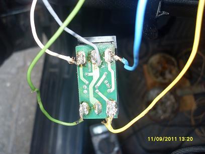

Проблемът е че след смяната му нещо сме разменили жичките :banghead: моля за помощ от специалист по газовите уредби на автомобилите.
Благодаря!!Изображение

Колега, пусни някоя по сериозна картинка, че тая 60х60 пиксела сериозна лупа си трябва за нея

Извинявам се по-добре от това не мога :oops:

Знаеш ли коя жичка за къде е. Проследил ли си ги ?
Ето една смеха която намерих:
1.празен
2.изход бензин
3.сигнал /5-10 намотки върху високоволтовия кабел на бобината/
4.маса
5.захранване +12 след контакт
6.изход газ
Брои се от ляво на дясно,като се гледа ключа отзад.

:beat_butt2 не съм колега ги проследил понеже са изолирани в снопи :banghead: сега ще ги разопаковам и дано се справя , благодаря за пояснението!
