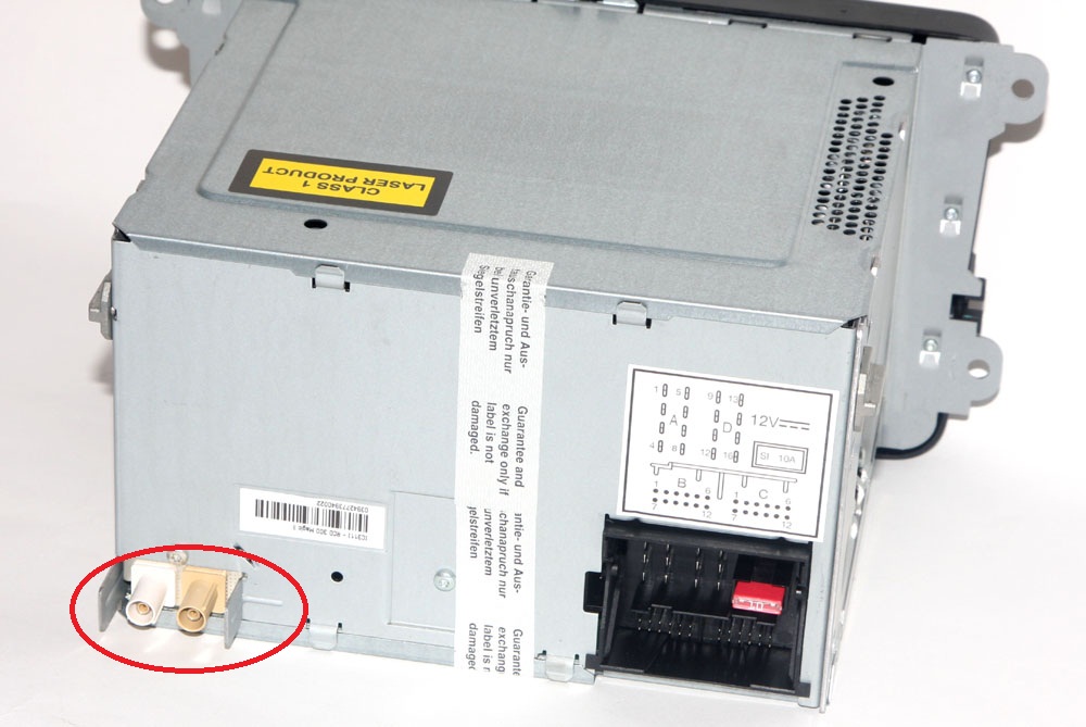

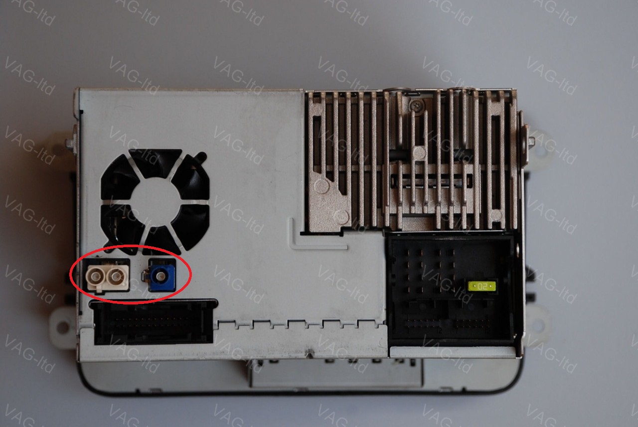

Мерси, за това ли става въпрос
Ето снимки на
RCD300
и RSN510
Гледам има и още един куплунг?

RCD300 както и RNS510 имат двоен FM тунер. На първото гнездо е закачена и AM частта на тези тунери. Това означава, че двете антени от сегашанта инсталация трябва да ги закачиш в същият "двоен" факра куплунг за AM/FM на RNS510. Синият куплунг е куплунг за активна GPS антена (GPS модул). Такъв няма монтиран в твоя автомобил но можеш да си купиш неоргинален на цена 50-80 лева. Стои на предното табло (под стъклото) или под задното стъкло или можеш да си вземеш външна антена която стои на покрива и е най-доброто решение. Не можеш да вземеш оригинален модул, защото електрониката е в отделно блокче (като свалиш дългия капак за средния стоп там стоят всички анетени), но самата GPS антена е вградена в задното стъкло. Пълна лудост е да изпълниш съвета на EOS и да свържеш едната FM антена да работи като GPS модул. А за да направиш това ще трябва да счупиш синия куплунг на RNS-а защото има шлиц който те предпазва от глупости като тази (всички различно боядисани факра куплунзи във VW могат да се включват само в същия цвят такива).
