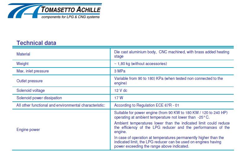

Здравейте колеги , ГИ-то ми е с този изпарител от заглавието и до колкото знам налягането му трябва да може да се регулира от 90 до 180К .Проблема е ,че с врътката за налягането по ниско от 120кп (1200мбар) налягане не мога да достигна.Възможно ли е проблема да е във вакуума.

Нещо не е наред, трябва да спада значително по-надолу, върти ли се нормално винтчето за реглаж ? :да:

Върти се нормално но това показва в края , може би датчика за налягане да не отчита точно не съм го гледал с манометър.

Според данните на производителя , до колкото разбирам границите които дават са при откачен вакум.
Направих си труда да замеря налягането с манометър (много точен, клас 0,6 диаметърът му е около 15см :applause: ) и при максимално завъртян регулатор на налягането надясно на изпарителя (минимално налягане), манометърът отчете 0.85 бара (при това положение датчика на газовата показва около 1,88 бара),като отчетем, че датчика при атмосферно налягане отчита около 1 бар значи изпарителят си работи нормално и датчика отчита що годе точно.
Все пак не съм много сигурен дали е така затова ме интересува в какви граници трябва да се движи налягането с включен вакум. :beer
Никой ли не си е гледал налягането с този изпарител? :?
