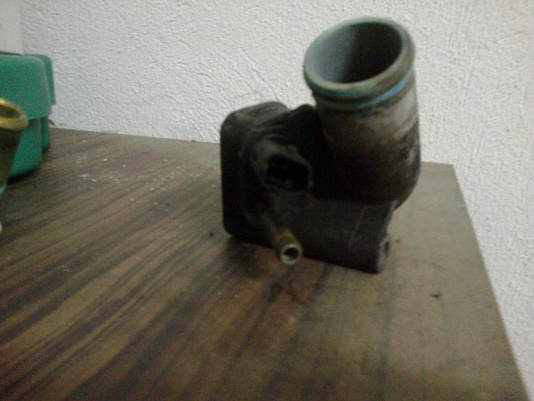

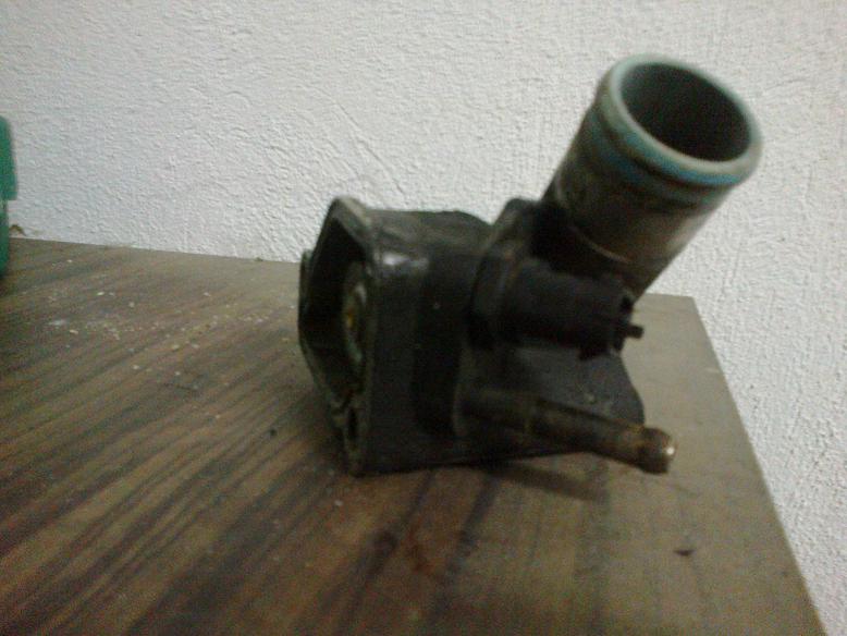

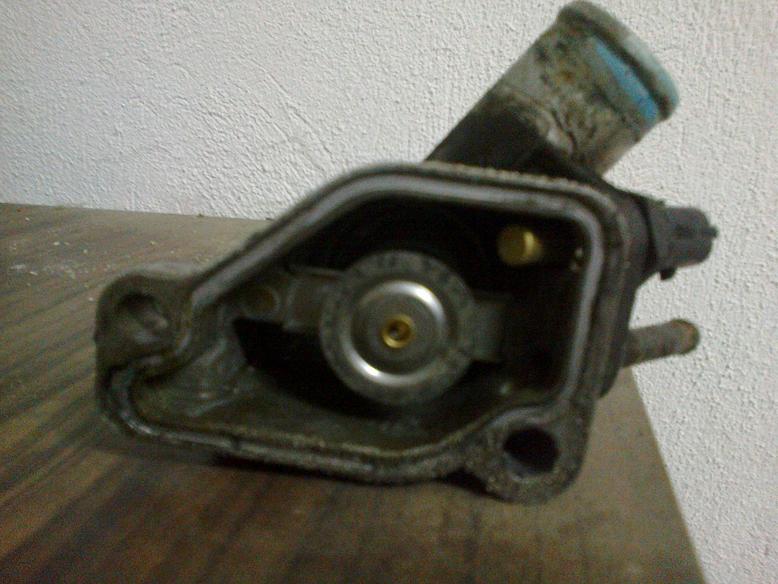

Здравейте!1 година по-късно шибания термостат отново здаде багажа.Тоя път мина със 24лв.Щото има 2 години гаранция!Май има разлика с този,който е посочил колегата Mely?
веселин
Мнения: 8226
Автомобил: SkodaFabia 1 sedan
Двигател: BNM 1.4 TDI-PD 2007
Re: Въпрос за символ на таблото на Зафира-А.
Мнениеот веселин » Съб 01 сеп 2012 16:45
Термостат сервизиран в официален сервиз , не трябва ли да изкара много повече от година!!! :banghead: :banghead: :banghead:
