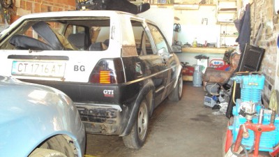

Та така, прибрах се аз в Бургас и още същата вечер го метнах в гаража на един приятел да си го "лъскам", пастирахме го с машината,оправихме му климатика,понеже имаше проблем с инсталацията,основно почистване,всяко едно нещо в колата се прегледа и беше оправено или подобрено... свещи,кабели,палец,стъпковото моторче чистихме,кактово можеше да се направи от мен беше направено !

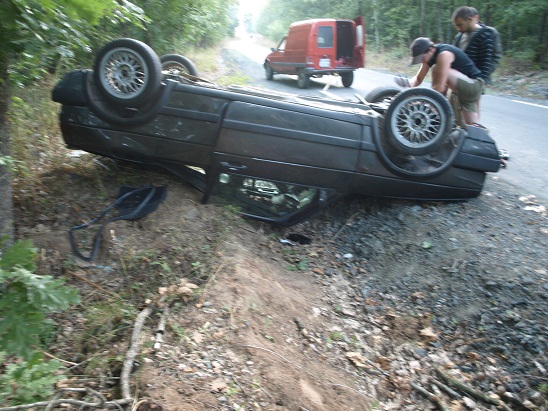

На следващия ден конкретния 11.08.11 , решихме да отидем да покараме и тук историята е доста дълга,но няма какво да обяснявам,факт е, че се случи, обърнахме се по таван с доста голяма скорост,на кофти терен, но слава богу, всички, които бяхме в колата, бяхме добре...
... и от тук се почна,реших, че тази кола няма да я зарежа, просто знаех, че искам това да е моя КР и от тук започва проекта ми!
До момента колата просто се връща на пътя, но ще напиша какво има по нея и какво е направено до сега!

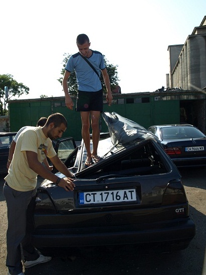

Та след като го обърнахме отново на колела и успяхме да го качин по някакъв начин на рапатрака още на следващия ден вече бях намерил още един голф, който щеше да бъде донор на КР а :bishop
Ще кача снимки по надолу да се добие представа за какво става въпрос и ще дописвам като се случва нещо ново,понеже ми е малко каша в момента в главата :)

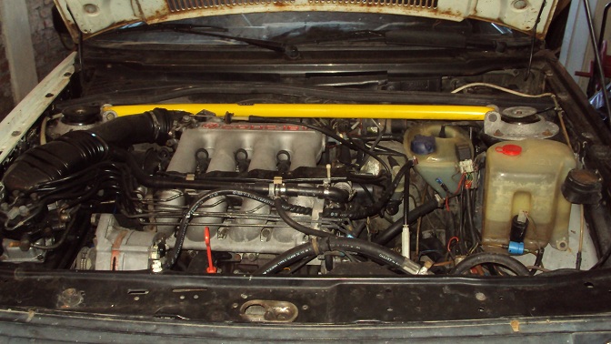

Иначе по колата какво е правено: колектора е supersprint 4-2-1, филтър J&R, генерация на 55мм, окачване BOGE Turbo, спирачната система е изяцяло подменена, предни дискове от голф 3 с апаратите,задни ,предни дискове,накладки,помпа от Т4,бутната инжекция и сигурно изтървам някои неща,но мисля темата да я развивам,понеже смятах да слагам бутала и биели от S2 и да се турбинира,но това ще се забави малко във времето ,заради финансите които отидоха, за да го върна отново на пътя !

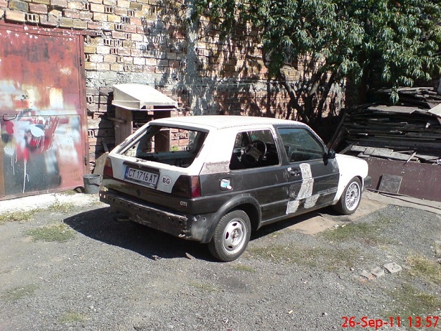

Ето малко снимков материал!

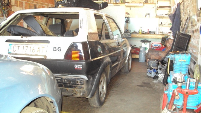

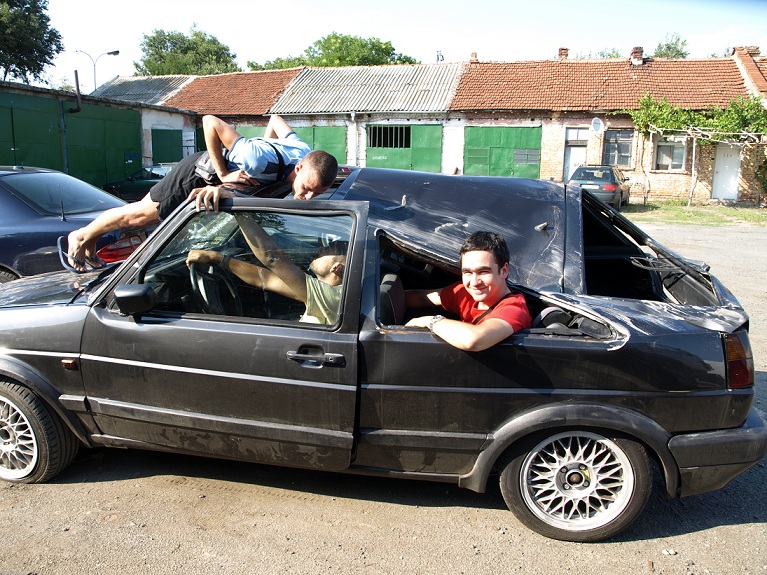

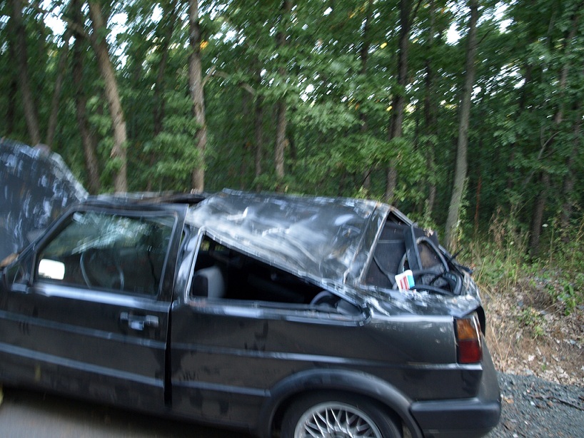

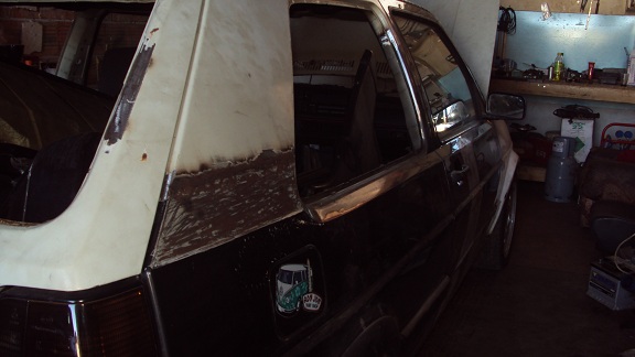

Ето това стана след като взехме донорските неща от билия лебед...

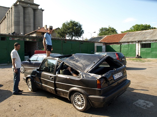

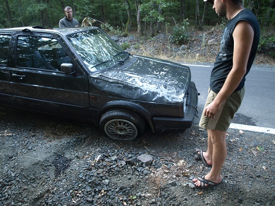

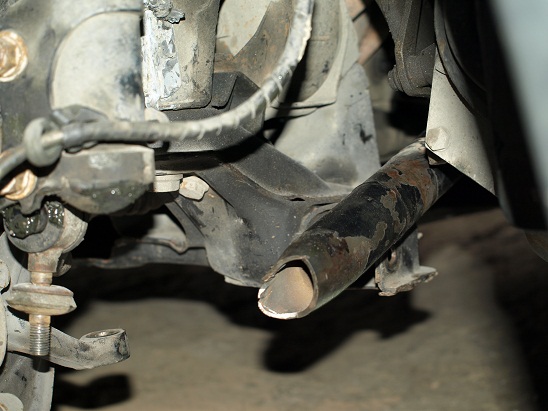

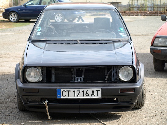

Мнениеот VroMoS » Пон 17 окт 2011 8:52

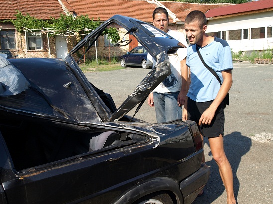

Ето още някой друга "смачкана" снимка

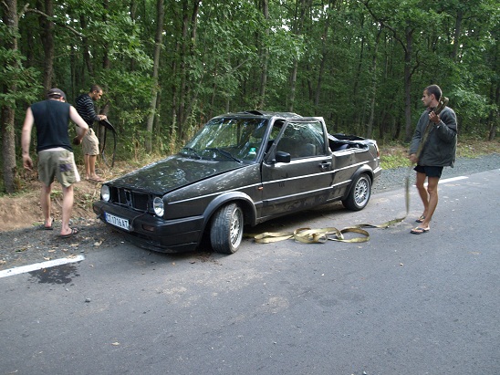

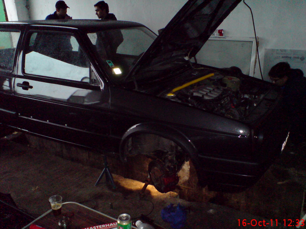

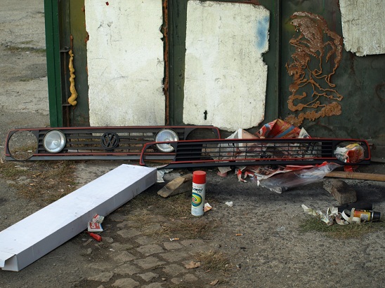

Мнениеот VroMoS » Пон 17 окт 2011 8:54

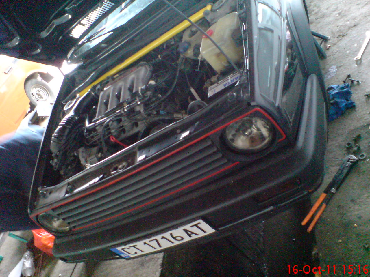

И развитието....

Мнениеот VroMoS » Пон 17 окт 2011 9:00

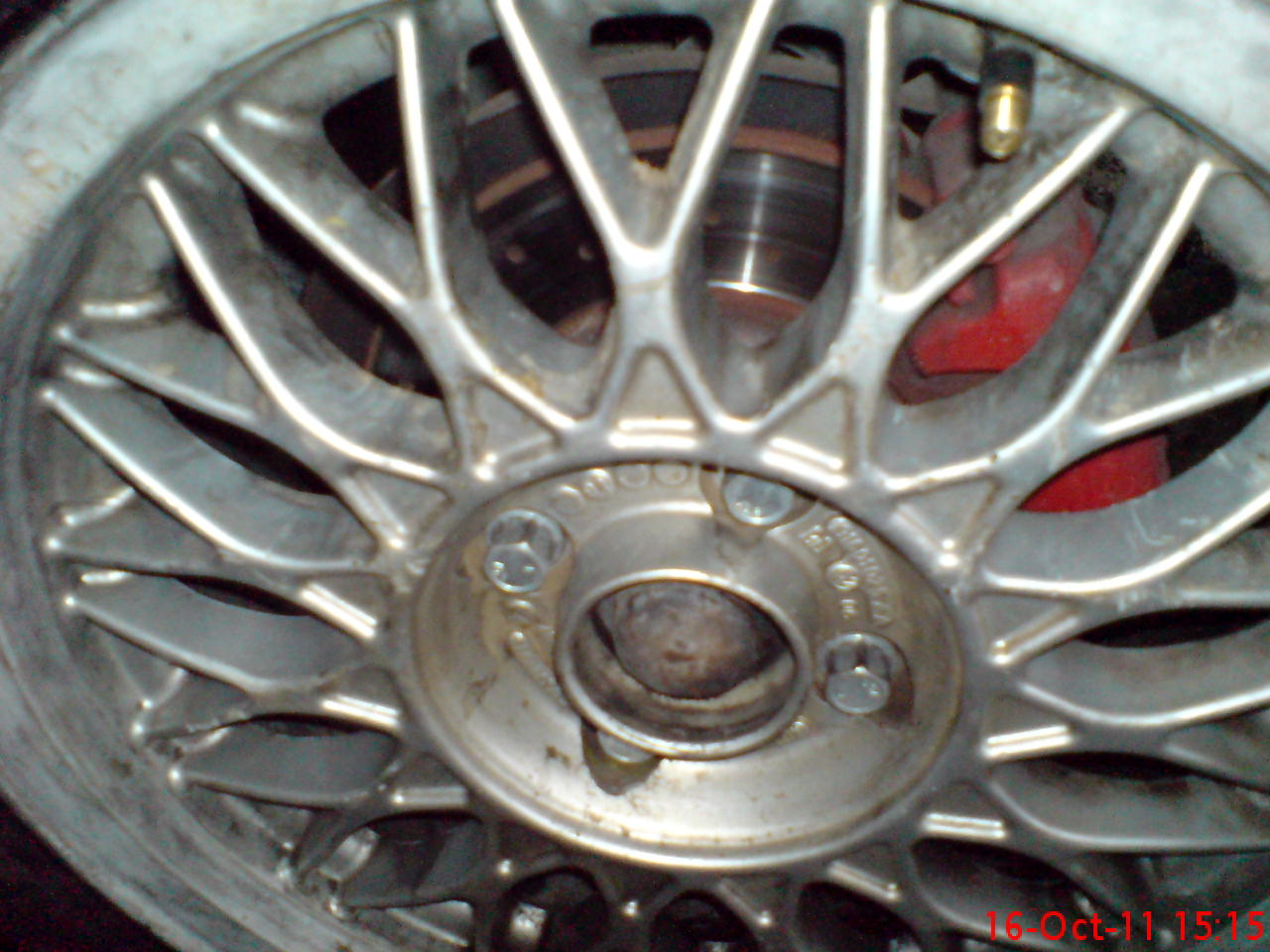

Вчера се прибрах до Бургас да я подкарам,но след като я сглобихме и смених,почти цялото окачване,поне заради удара бях изкривл,полуоска,каретата бяха счупени,носач,кормилни щанги и още една торба неща :D ....
Та сменихме ги и паля аз... давам задна ,пускам съединителя иииии нищо не се случва :D имаше варианти да съм счупил съединител,след разглобяване се оказа, че причината за моя не успех да се прибера до София с мечтата ми беше единственото нещо, което мсилех, че е останало здраво,а именно лявото каре,беше превъртяло в полуоската и шлиците липсваха!
И се наложи отново да се прибера с неуспех от Бургас,понеже съм на работа днес,и да зарежа колата си отново там,но се надявам, че до другата седмица ще я довърша понеже си взех вече полуоска и двете карета от колега във форума и ще бъдат заменени при първа възможност !

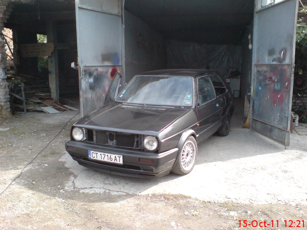

ето малко снимков материал от подмяната на окачването !

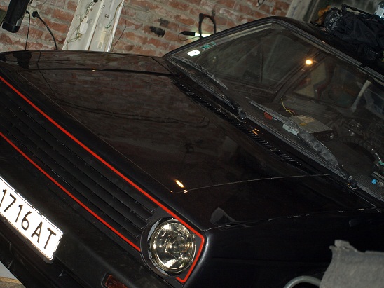

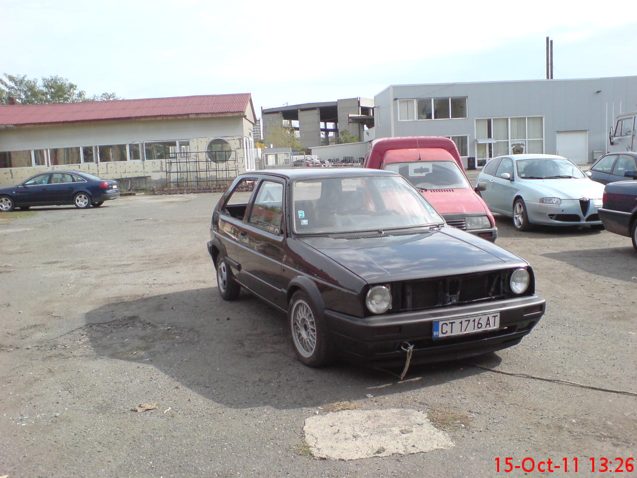

Мнениеот VroMoS » Пон 17 окт 2011 9:01

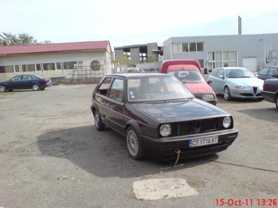

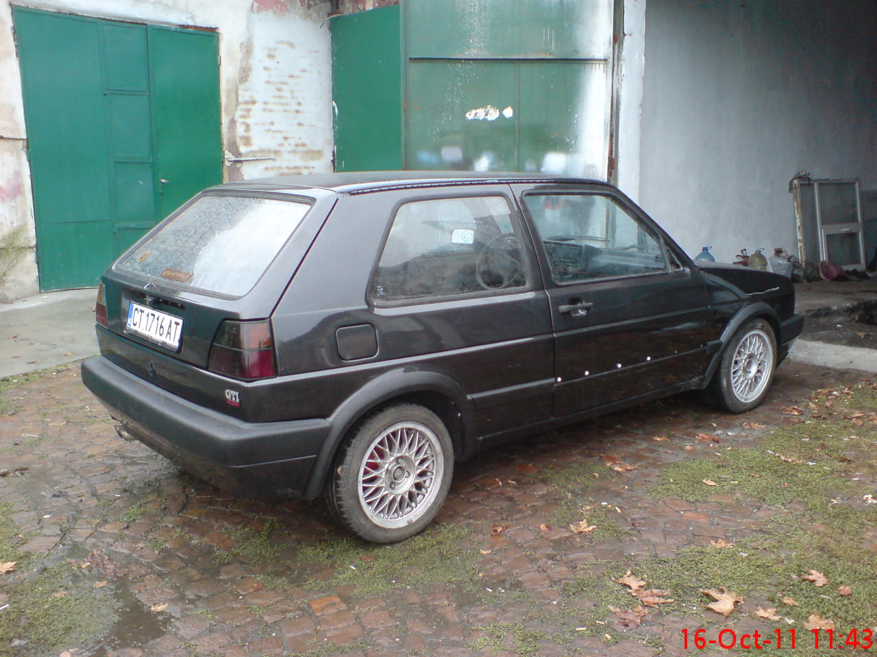

И крайния резултата беше това.... само че все още количката ми стой в гараж и само бива припалвана :D

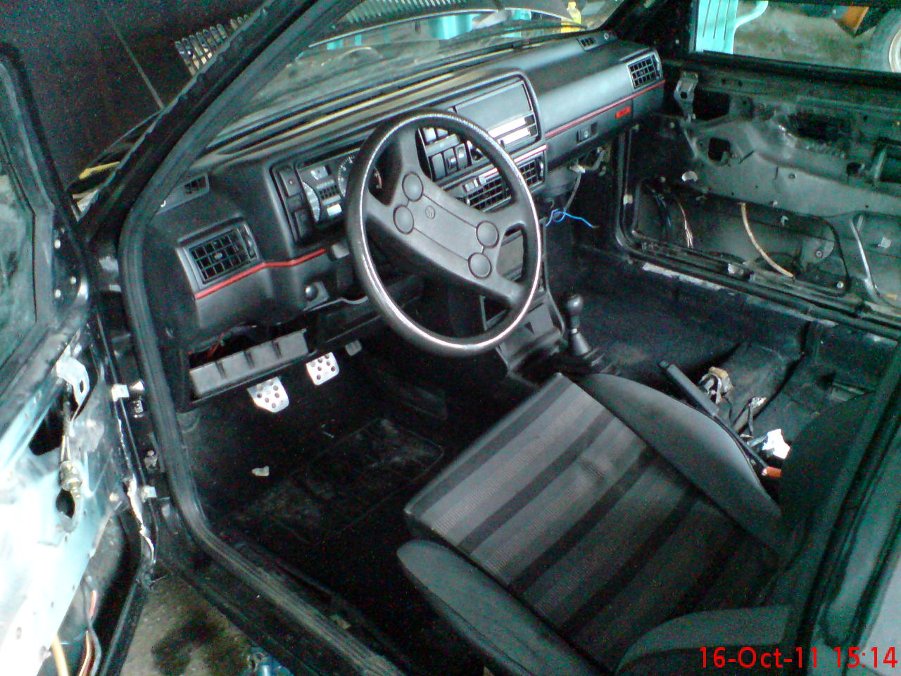

Мнениеот VroMoS » Пон 17 окт 2011 20:05

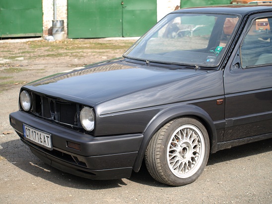

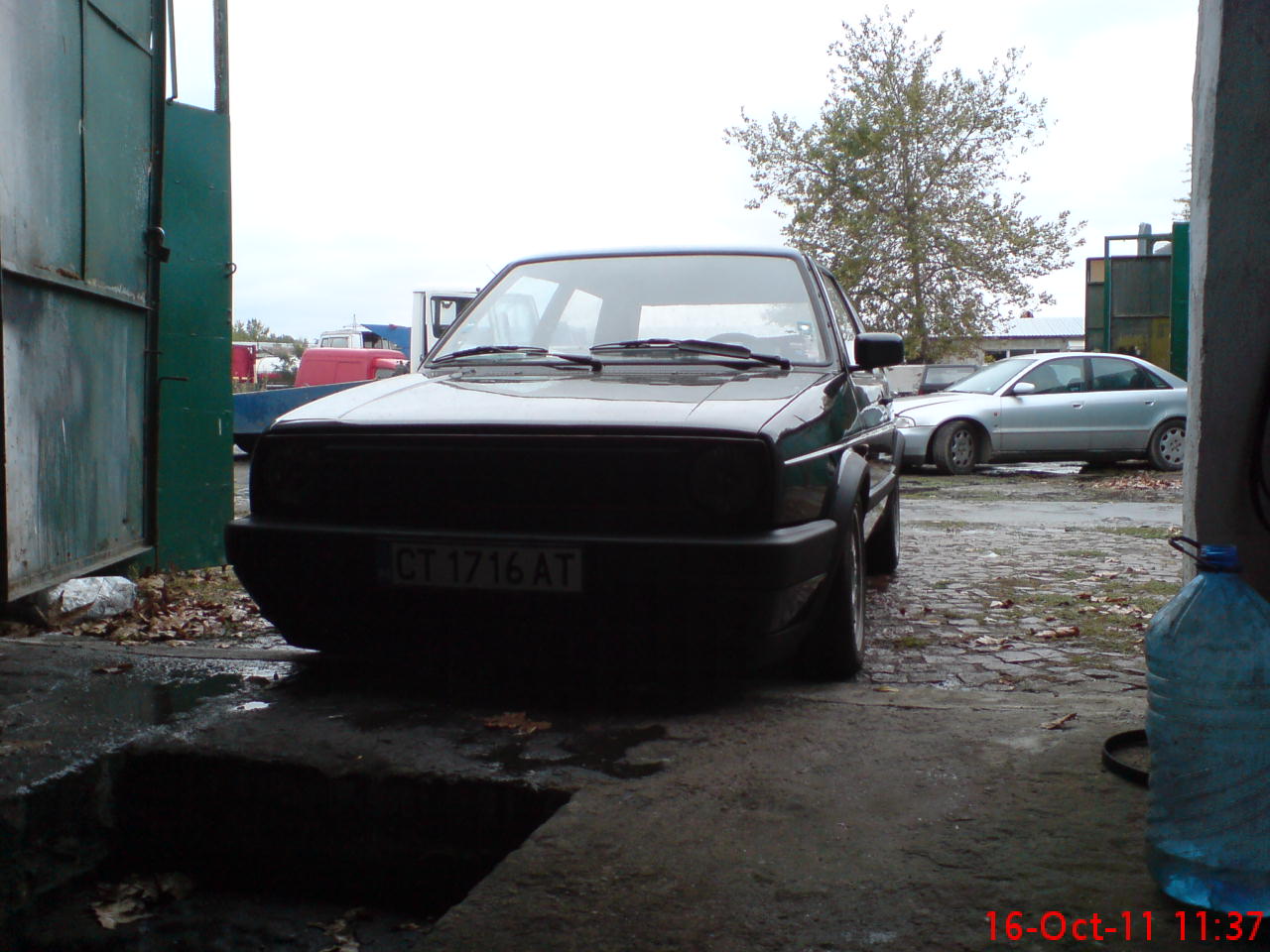

Ето малко нови снимки :)
VroMoS
Мнения: 195
Регистриран на: Вто 08 авг 2006 14:57
Местоположение: София/Бургас
Re: Back to life GOLF MK2 KR
Мнениеот VroMoS » Пон 17 окт 2011 20:06
VroMoS
Мнения: 195
Мнениеот VroMoS » Пон 17 окт 2011 20:07
VroMoS
Мнения: 195
Мнениеот VroMoS » Пон 17 окт 2011 20:08

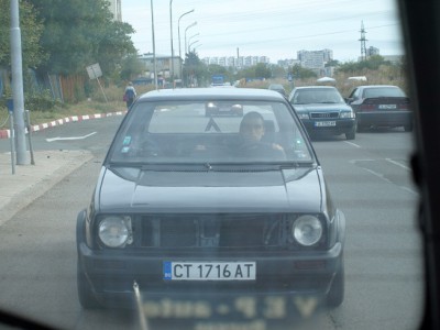

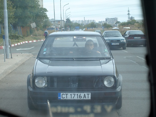

И на пътя, макар и теглен :D
