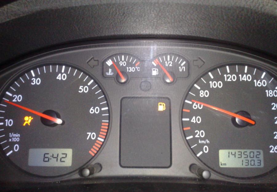

Здравейте колеги имам следните 2 проблема с пасата б5 98година
1.Температурата на охл. течност много трудно достига 90градуса. при каране под 18-20 градуса на времето движики се с 60-70 та дори и 80км/h едвам се отлепя стрелката от чертичките(тези дето са по нагасто)Как мога да разбера какъв е проблема?
Четох из форума рових се и намерих, че може би е термостат.Как да установя обаче това нещо без да правим излишни гимнастики от сорта на разглабяне излишно?
2.Имам теч от някаде на антифриз.На около 7-10 дена изтича по около 700 до 1000мл.Дали има вероятност това да е водна помпа, и ако да дали пак се разглабя предницата както при смяна на ролки и ремъци?Нека ако е имал някой следният проблем да пише какво е било.Или пък възможно ли е някое съединение да е за подмяна?
Моля за съдействие!Поне да си направя сам огледа да знам точно какво е, че аман от пишман майстори!!!

1.Можеш да разбереш по темепературата на входяюия и изходащия от радиатора маркучи.При студен двигател /първите 3-4 мин на работа/, ако входящия в радиатора маркуч запо1ва да затопля, наяи термостата или го няма или постоянно е отворен.
2.колкото до теча.... Провери си топлообменника. Ако при смяната на масления филтър се е разхлабила закрепящата му гайка е възможно да прониква антифриз в маслото, но тогава пък ще е повишено нивото или ще е пресечено.

Здравей колега, имах същия проблем с температурата, последните няколко дена бяха кошмарни, колата не заграваше, а тръгнали да спускам по наклон .... студ, проблема се оказа в термостата, смених го и сега вече не се налага да се увивам като танкист и температурата не мърда от 90.

Здравейте колеги отново.Така да започна с това, че проблемите са решени.И така оказа се малкото зло:
1. Разхлабени скоби на съединенията на охл. течност.Слава богу.
- до тук добре!
2. Сменихме въпросния термостат, сложиха Wahler отварящ на 87* поне така пишепе на него.Цена - 40лв незнам как вървят цените на тези термостати но за едно парченце желяцо и пружина с упл. ми се стори бая нека някой ако има представа да каже как са цените.-И до тук добре смениха го и сега парно по баир по нанадолну си има и колата ис е на 90*
