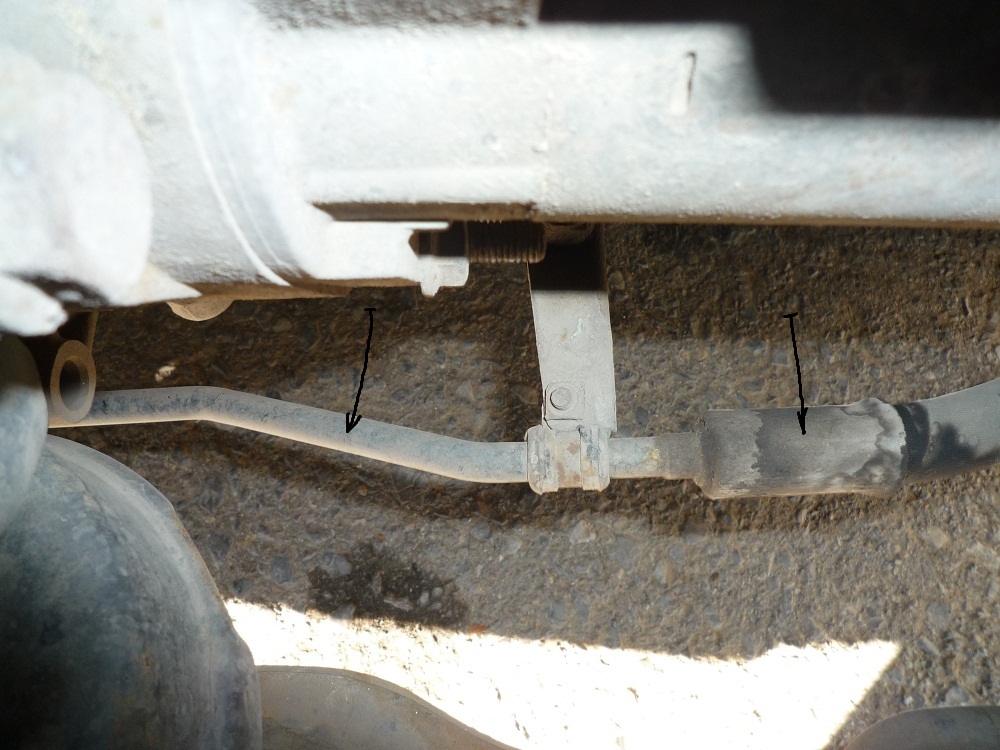

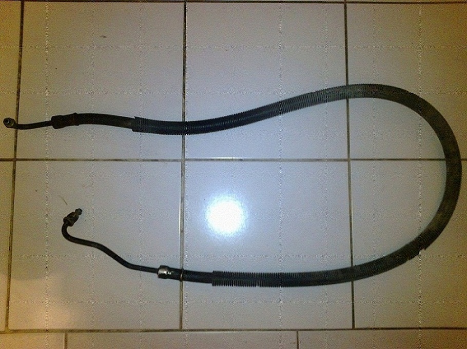

Ето го маркуча. Колкото и да не разбирам и да не съм на ясно го виждам, като го наложа на моя, че е поне с 30 см по дълаг и щуцерите са доста по къси от мойте. Може би, защото помпите на Б3 и Б4 са различни. Хидравличната помпа на Пасат Б3 е почти като на Ауди Б3 или е същата. За това може и щуцера да е доста по различен от моя. :banghead:

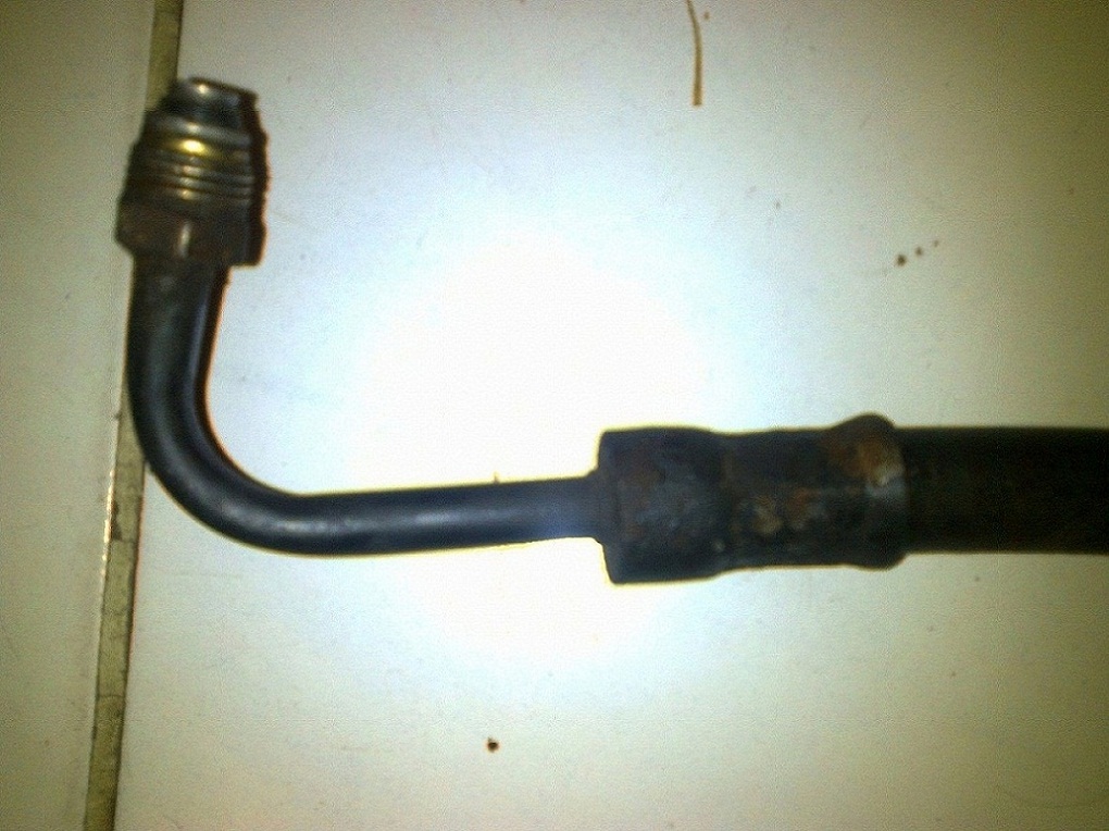

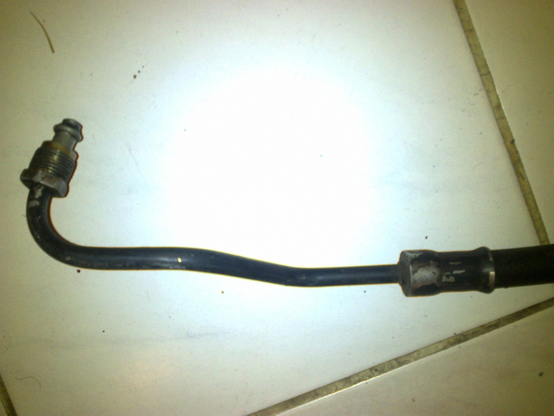

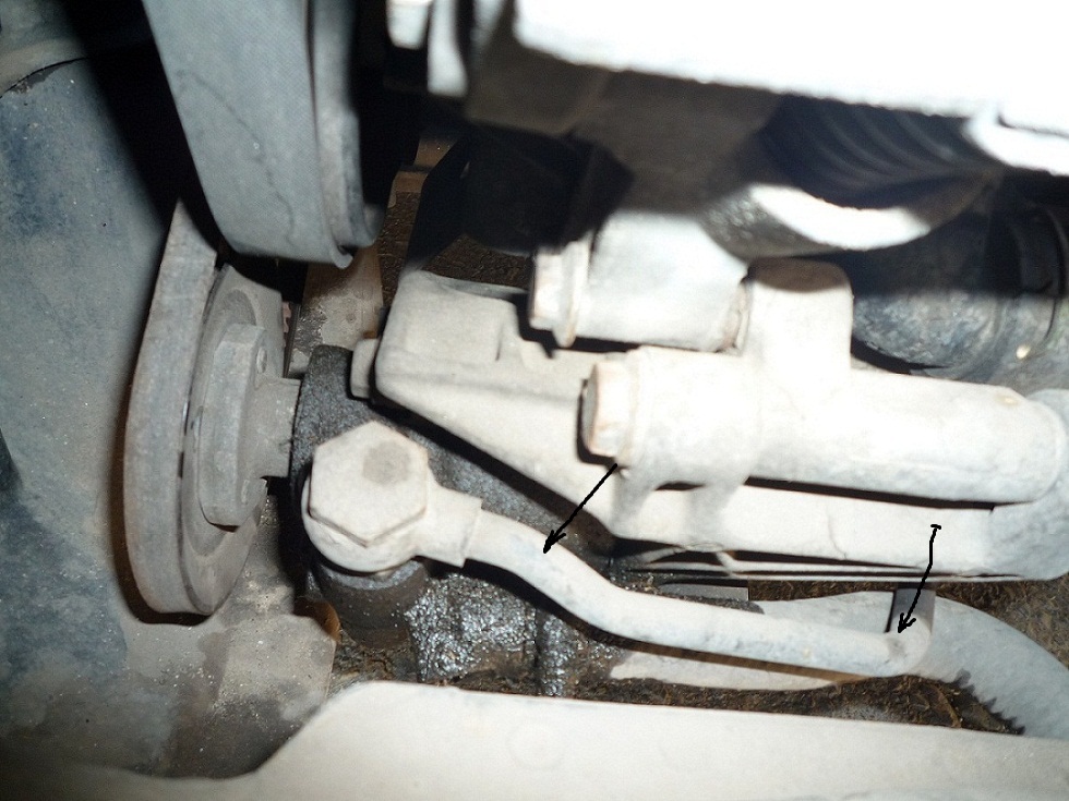

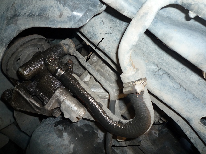

Ето, разликите в накрайниците(щуцерите)! Показвам видимата част, която успях да снимам, както е на колата! Разликите в маркучите на Б3 и Б4 никак не са малко! :beer

това което виждам е така нареченото захващане с банджо болт,като накрайника на маркуча представлява една ябълка метална пробита от край до край,през която минава този болт,коуто е кух и в горният му край над резбата има пробити 2отвора да минава маслото.Уплътняването става чрез два челни уплътнителя/може да са медни дифтунги или гуменометални-каъто при мен.При някои коли Б3 например моята,също е изпълнено така а не с маркуча който си взел/визирам щуцера дето се навива. Резбата на самият банджо болт които минава през желязната ябълка на маркуча ти и резбата на самия маркуч който си взел от пасатБ3 е едена и съща и двете се завиват в помпата.Откъде го знам?,ами слагал съм и двата вида маркучи на моята кола.
Така че това не ти е проблем
ПП досега да си беше сменил маркуча и да си свиркаш.

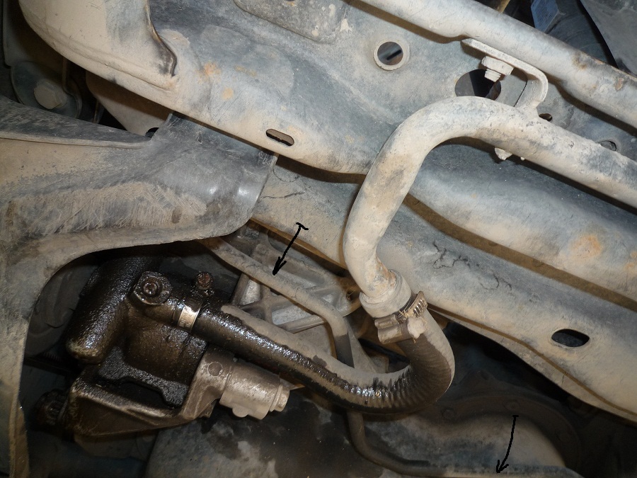

Мога вече да се похваля на колегите! Рециклирах си хидравличния маркуч при еди майстор на маркучи в Овча купел срещу Италианеца. При некой си дедо Юли! Човека ми го направи направо нов, смени всичко. Останаха само металните накрайници същите. Взе ми прилична цена 60 лв за тази процедура! А помпата след едночасова мъка по свалянето и се оказа, че не е протекла, ами е текла от маркучето, което идва от казанчето, както се вижда на снимката:
download/file.php?id=157305&mode=view
Лагерчето беше напълно сухо, но без да се свали помпата не се виждаше. Сложих друго маркуче с нови скоби, и сега от 2 дни вече, като спра някъде няма да е текло масло по асфалта :beer Родих се направо!
