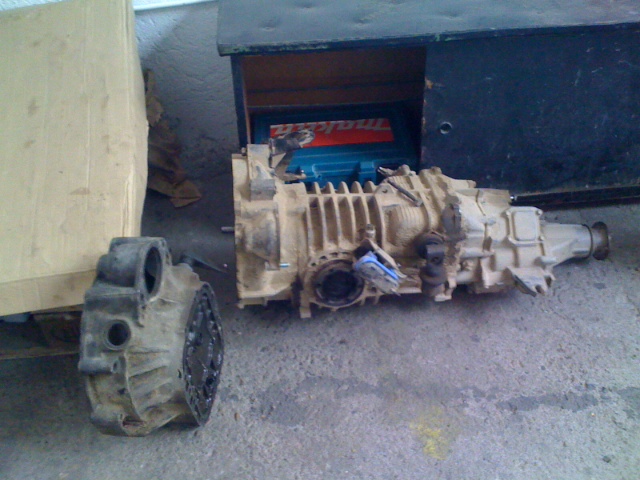

Здравейте момчета, нов съм и имам нужда от малко помощ.
Опитвам се да съживя едно бусче, Т3 синхро 87г. 1.9 воден боксер, което като ламарини е много запазено.На първо четене не работеха блокажите, но след като го огледах видях много скъсани маркучи на вакумите.Смених ги и сега всичко е ок, но не така стоят нещата с мотора.На два пъти ми изхвърля водата и нещо няма много мощност.
Имам двигател от пасат 1.8 бензин, който мисля да кача на мястото на боксера.Може ли да се извърши тази замяна ?
ПС
(днес свалих боксера ако някой мисли че може да се ползва нещо от него, да се пише)

Здравей и добре дошъл колега,
Да, възможна е тази замяна, но ще трябва да подготвиш разни неща от дизелов бус.От донора вземаш картер, маслена помпа с привода, маховик, стартер, двете опорни лапи с тампоните и гредичките.Фланеца от дизелова кутия, опашката, всички водни съединения и казанчето за антифриз.Понеже при дизеловия фланец, стартера е отгоре, ще трябва малко да тунинговаш резервоара, като го нагрееш с пистолет за горещ въздух и направиш място за стартера.
Я покажи красавеца, да му се порадваме, снимай го подробно :)
Ако имаш проблеми с качването на снимките, прати ми ги на pach@abv.bg и ще ги кача.
