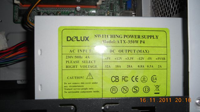

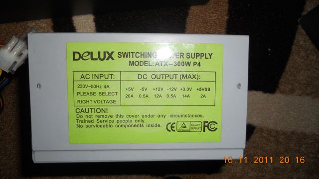

Можете ли да ми кажете дали тези 2 захранвания са сходни. Тъй като имам 2 компютъра с 2 различни проблема искам поне единият да заработи.

Имат 50W разлика в мощността, останалото им е еднакво. Може да се каже, че са взаимозаменяеми.

Както казаха по-горе, зависи кое къде. Ако ще слагаш 350в на мястото на 300в, което досега е работело добре, няма да имаш проблем. Обратното обаче може да е проблем според това колко по-мощни са процесора и видеокартата... Ако са еднакви конфигурациите надали ще имаш проблем.

Тия захранвания са боклук, а и вътре вероятно са 1:1, само лепенките им са различни.
Колега, потърси си някой Fortron на старо.
Доброто и ментеливото захранване без да ги отваряш се познават по тежината - ментака е лек като перце. ;)

Съгласен съм с това мнение. Продавал съм преди години такива, като работех в сферата. Една идея по-добре са от ментаците като Codegen и JNC, ама тая идея не е достатъчна, за да ги нарека читави. Иначе според лепенките - второто е по-яко mhihi
