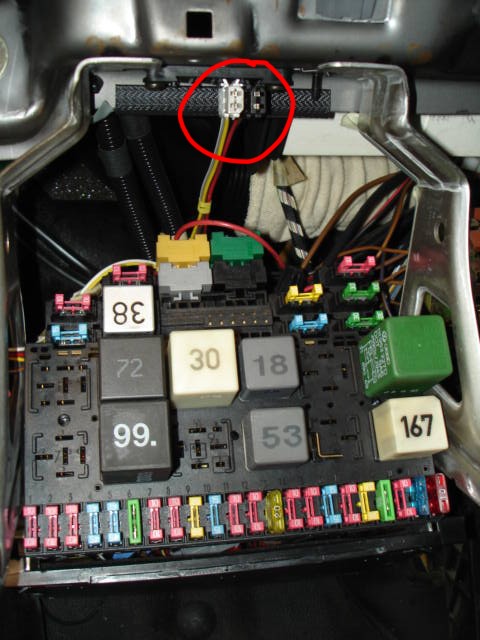

Re: Проблем с горивото Caravelle Т4 1992г. 2500Cc 5 Цил. AAF
Първо идете на диагностика ве младежи, със сили свежи. Куплунга се намира малко над таблото с предпазителите.
