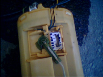

Здравейте преди месец си купих Пасат Б4 1.8 моно инжекция. Оказа се, че бензиномера не показва вярно при наливане на 10-15 литра бензин, стрелката не помръдва. Купих чисто нов бензиномер понеже мислех, че имам увредени пътеки на платката на бензиномера, но и след подмяната нямаше резултат. При наливане на 20 литра стрелката помръдва съвсем леко и отива в началото на резервата. Дадох накъсо датчика и стрелката отиде на 70 литра за няколко секунди. При изваждане на бензиномера и тестване навъм при местене се променят и показания на таблото както трябва, но потопи ли се в резервоара не показва коректно. Днес при 7-8 литра бензин в резервоара, поплавъка не се намокри. След това налях още 15 литра и стреалката отиде на първате черта на резервата което сигурно съотвества на 5 литра а има 20. След толкова много обяснения дано не оттегчя някой но къде да търся проблема в бензиномера който е нов вече и показва като стария в таблото или в някаква деформация по резервоара (видимо не съм забелязал някакво изкривяване).
Колко бензин трябва да има за да показва коректно. Нямам 150 лева да го напълня догоре за да направя по добър тест. Ако някой има идей, или е имал тоя проблем да помага.
Ето снимка на бензиномера така ли е заводско на Б4 или има някакво разминаване.

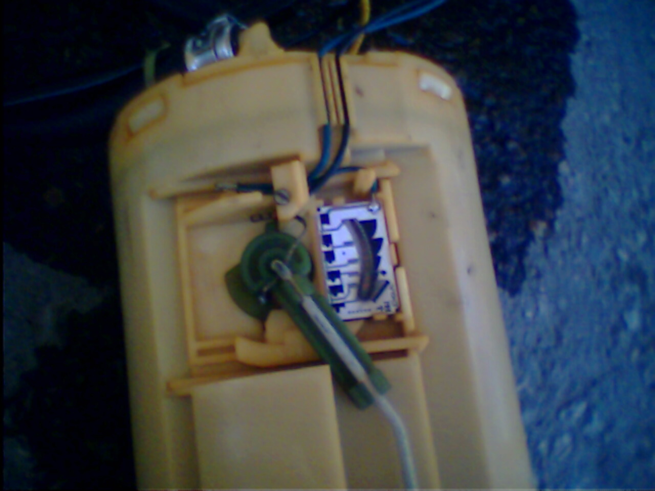

Колега, този поплавък-бензиномер(от първото мнение) е от Б3, а не от Б4. На vaskoto1 бях дал точно такъв нов, защото не можех да го сложа на кошницата на моята помпа. При Б4 на потенциометъра с поплавъка няма такава сонда. Вероятно поради поради това не ти дава точно показание.
Ще се опитам да кача снимка идните дни.

Ето това е въпросния бензиномер на Passat b4 ABS 1.8 mono combi 1995г.
Ето заради това се получава тази голяма разлика в измерванията, които имаш колега, добре че открих снимката.
По спомен бяха нужни около 7 или 10 литра за да мръдне стрелката, извинявай че те подведох снощи.
Интересно обаче ако стария ти нивомер е бил същия като този на твоята снимка, дали не е бил сменяван грешно някога преди да вземеш колата?!

Dpop
Мнения: 3400
Автомобил: VW
Re: Проблем с бензиномера Пасат Б4 1,8 mi
Мнениеот Dpop » Вто 29 ное 2011 9:59
Ето и снимки на потенциометъра с поплавъка на Б4 комби.
