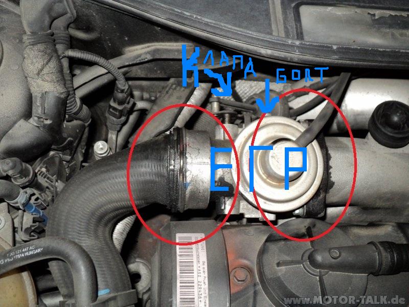

koki_8899 написа:А правилния маркуч този от дясно дете е заграден ли е ?
http://data.motor-talk.de/data/gallerie ... 547961.JPG
Можели да се хване налягане от тънкия маркуч който излиза от егр клапана ?
Смисъл да го клъцна и да сложа един троиник ?

Не.В другият форум ти пратих подробно описание кое,как и защо става :wink:

Да,сега го погледах и разбах,че като съм помпа дюза няма друг вариянт освен или да дупча егр-а или тъбата към кулера.
То се е видяло,че ще е тръбата.Лошото е,че цял ден обикалях из София и никъде не намерих подходящ размер щуцер,който да се завие в тръбата :mrgreen:
