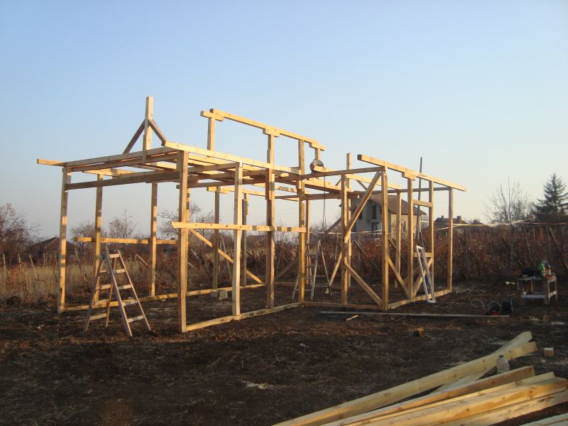

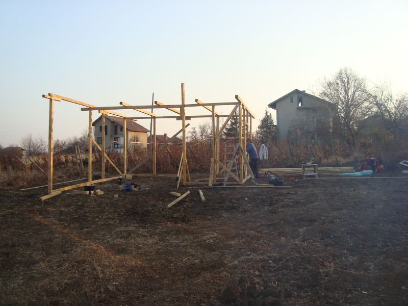

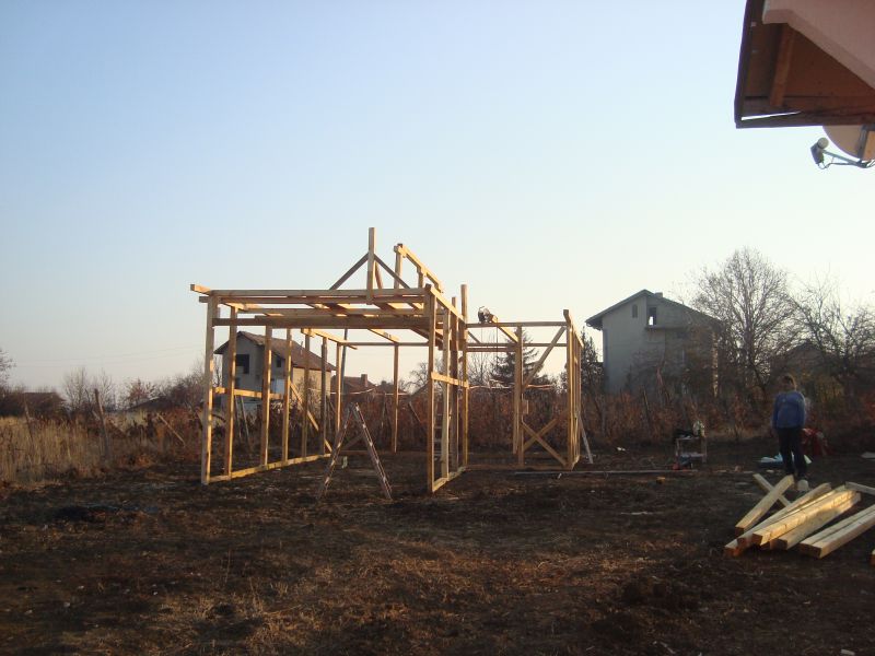

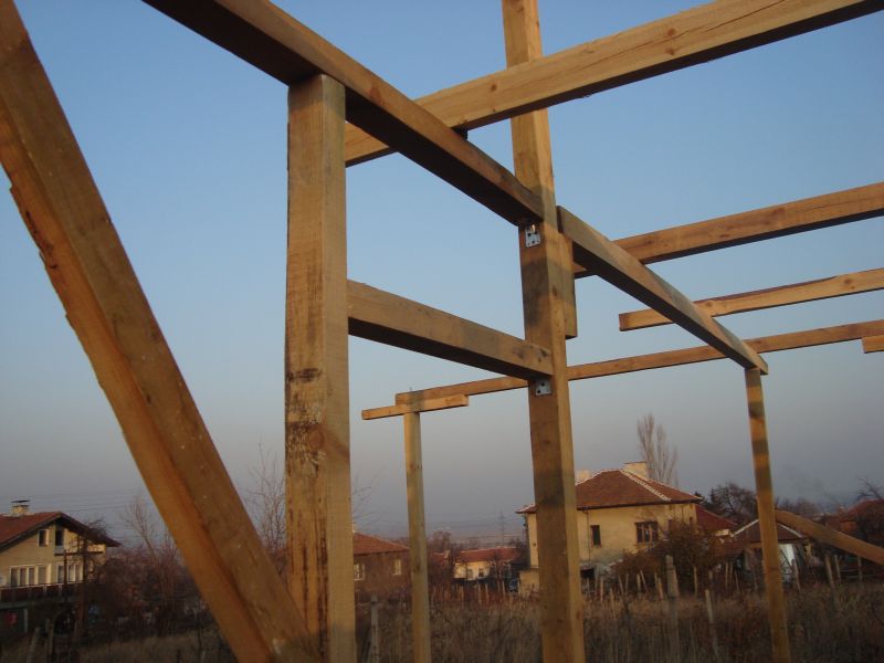

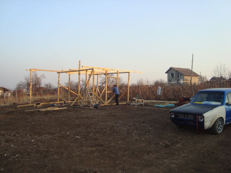

Re: Нискобюджетен гараж /Направи си сам/
Ето и обещаните снимки. Може и да са разбъркани ама все забравям как се подреждаха.
- Stoi
- Вечен БАН
- Мнения: 2115
- Регистриран на: Пон 03 окт 2005 21:02
- Автомобил: Golf2EJettaMk2coupeZZR600
- Местоположение: Кричим
Аз не че разбирам нещо, но нямаше ли да е добре да се излеят едни малки бетони каналчета на който да стоят гредите ? Така и ще може да се нивелира и да са стабилизира като цяло.
