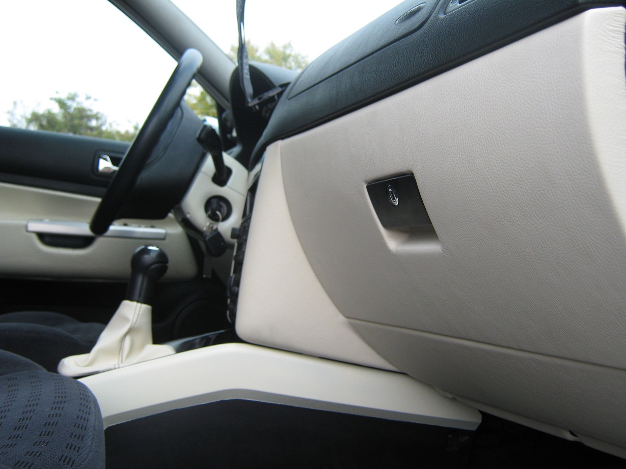

stanimir_st написа:maikomila изгрежда страхотно. Имаш ли снимки в процеса на работа ?
GOLFRevolution написа:maikomila изглежда много добре колега !!
Ако може да разкажеш повече за претапицирането на корите, как се пребори със "щипките" на текстилната част ?
ceko84 написа:Браво колега,станало е супер.Можеш ли да напишеш нещо повече за лепилото.

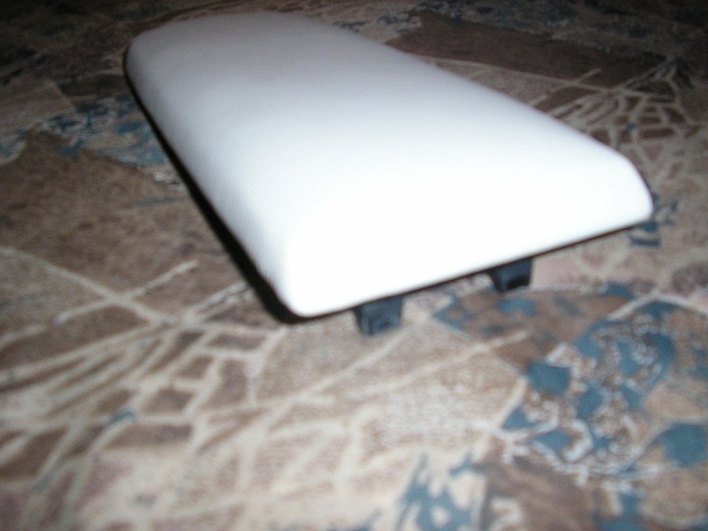

nikito_vw написа:stanimir_st написа:maikomila изгрежда страхотно. Имаш ли снимки в процеса на работа ?
Съжалявам приятел,че нямам.колко нерви прополях докато ги правех,изобщо не ми беше до снимане,бях под напрежение дали ще се получи или не.GOLFRevolution написа:maikomila изглежда много добре колега !!
За щифчетата знаеш са пластмасови или там какъвто е този материал и продълговати.Първоначално взех едни клещи и започнах да ги чупя,но след като ги счупих на една кора всички се замислих после как ще я задържа обратно като няма да има какво да задържи тапицираната кора за основната.И взех пистолета за горещ въздух,започнах да ги нагрявам,като започнаха да омекват малко(то си личи кога)с едни плоски клещи ги сплесквах по дължина на овтора и после издърпвам кората.Процедурата за монтажа е обратното.Промушваш щифчетата през отвора на кората с тапицерия,нагряваш отново с пистолета и с нещо плоско(метално) което да не залепне за пластмасата като се нагрее.Не знам дали си ме разбрал ако нещо има пиши,насреща съм да помогам
