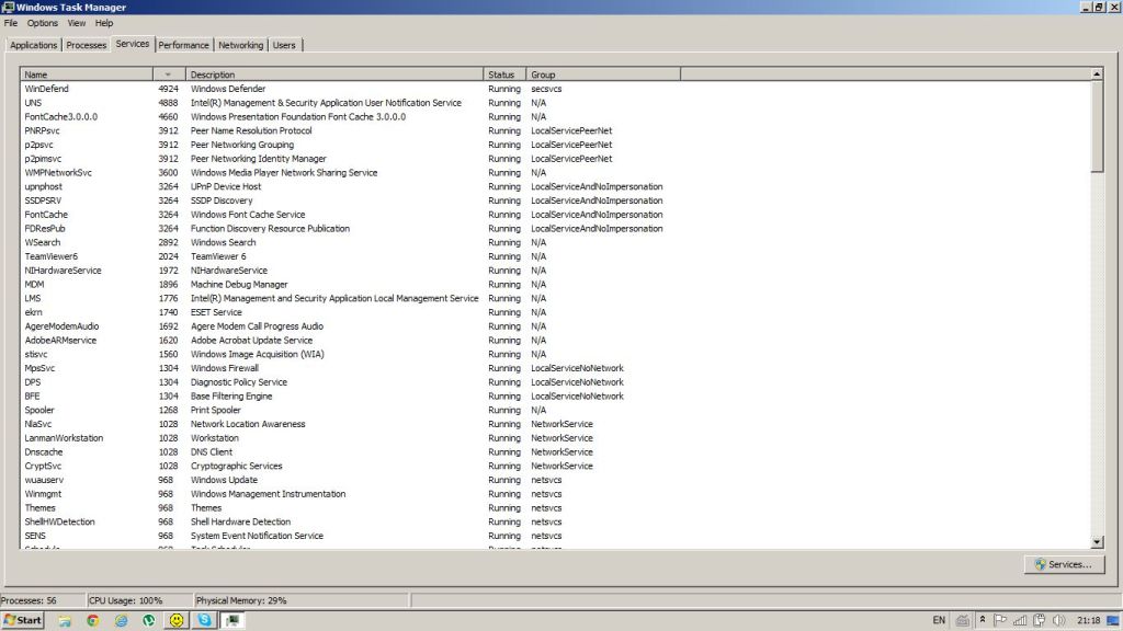

от известно време когато стартирам Windows Explorer лаптопа забива и процесора се товари 50-60 а може и 100%
някакви идеи от какво може да се получава това ?
някой сблъсквал ли се е с този COM Surrogate Windows 7 64bit проблем ?

Ами "лепнал" си нещо. Това е основен процес, в смисъл свързан е с акаунта ти, облика на виндовса...и т.н. Опитай с online scanner на kaspersky, например.
Изобщо с друг антивирус
P.S. говоря за explorer.exe от скрийна който е изял CPU-to.
Com Surrogate е стандартен процес на вина.

И в крайна сметка, nero, какво стана?
Re: Странен проблем с WIin 7
slimmer написа:И в крайна сметка, nero, какво стана?
проблема още си го има...
п.с. сканирах онлайн с няколко различни скенери и нищо, malwarebytes нищо не хваща, пробвах да сканирам и под сейф мод и там нищичко не хвана с каквото и да сканирам.
п.с. лаптопа се чисти редовно поради причината, че по два-три дни в седмицата работи в дискотека.
